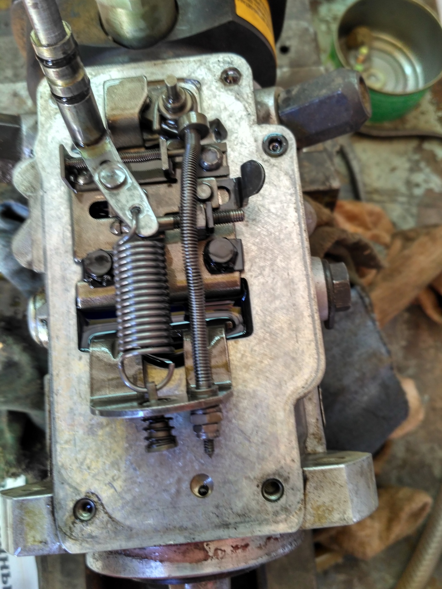

Ну всё-таки разобрать пришлось,работать не возможно, обороты не падают иногда когда нагрузку большую даю. Ось газа не заедает, а возвращается в холостой ход, а обороты не падают а наоборот увеличиваются до 1800.
Крышку снял, вроде все на месте. Мембрана целая. Может флажок корректора по наддуву не так стоял ?
Ответить с цитированием
  #212
Старый 20.05.2020, 12:26
Завсегдатай
Сообщений: 58
Фото
ID:	39166   Нажмите на изображение для увеличения

Цитата:
Сообщение от coba Посмотреть сообщение
Продолжу ! Насос собрал , ни чего не изменилось. Возле гаража есть крутая горка на 3 передаче еле заезжает, а как заедет обороты повышаются и не падают (ждал спецом ), пока не газанеш или гидравликой пошевелиш. Попробовал сегодня молоточком по насосу постучать, обороты сбрасывает если по кронштейну возле ротора тюкнуть. Что-то в роторе видимо заедает. Разбирать или новый покупать 15000 м.часов этому уже? Само вряд-ли пройдет!
В прошлый раз не увидел сообщение, не там эта тема расположена.
1. Нужно, чтобы заслонка, указанная красной стрелкой, свободно вращалась.
Иногда закисает, может что попало.
2. Что касается проверки взаимосвязи корректора. Не поймукак на этом насосе передается связь (на 200 по другому). В собранном состоянии(открутив заглушку винта регулировки цикловой подачи) при нажатиисверху на мембрану- винт цикловой подачи должен перемещаться в осевомнаправлении.
3. На фото не видно – винт цикловой подачи должен быть вобойме, типа пластикового фиксатора (тяжело вращаться)
И еще что то не понятно, желтая стрелка, там вроде ничего сверхуне должно быть.
Так же эта планка должна легко перемещаться.
Вообще по правильному- для дефектовки нужна полная разборка,а затем проверка и регулировка на стенде.

15000 моточасов - это не приговор. Всё исправимо. Если "на горячую" хорошо заводится, то с ротором всё в порядке.
Посмотрите, как ходит дозатор (красная стрелка на вашем фото). Дозатор должен легко вращаться при воздействии на рычаг регулятора. Нет ли зацепления в месте, отмеченном на моем фото?
P.S. и молоточком стучать по насосу больше не стóит
Последний раз редактировалось Dizen; 02.06.2020 в 10:38..
