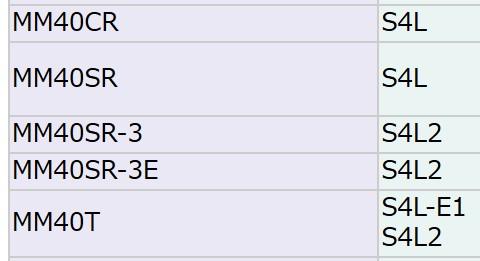

Продаван, ещё до покупки, мне говорил, что MITSUBISHI MM40SR это аналог CATERPILLAR 304. Я полазил по сети, пока понял что похож на 304 CR. Скинул фартук, лазию смотрю, соленоиды и распределитель робота Caterpillar Поснимал все разъемы с датчиков положения , снимал штанги датчиков, поворачивал датчики - пока не помогает. Отсюда вопрос, может доки и каталоги есть на этот катерпиллар? Кто знает, ребята подскажите!
ID:	38992   Нажмите на изображение для увеличения

Да , есть такое что САТ и ММС "близнецы-братья", там же "трёт шкуру" Кубота серии RX, но вот полной достоверной информации по идентичности моделей просто негде взять.
На платном сайте по САТам есть вот такие материалы, чем отличаются модели с разными добавочными буквенными индексами я не могу сказать...не приходилось пока сравнивать вживую...

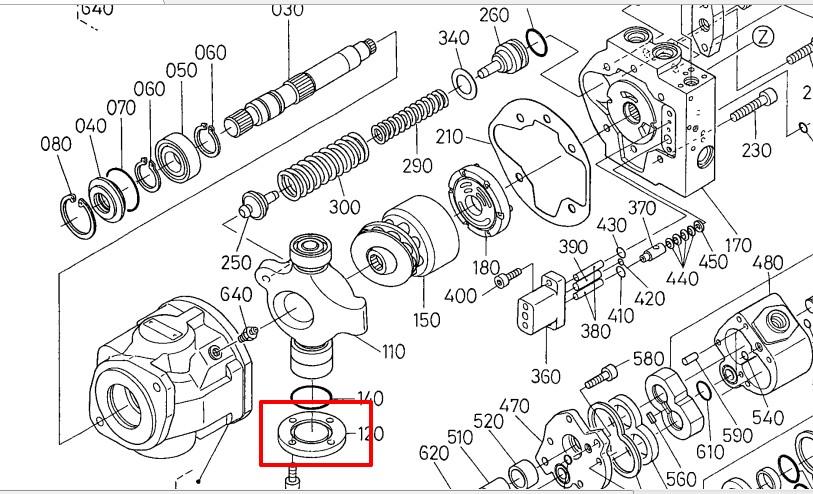

Вот схема включения насоса на Куботе КХ121-2, LS -линии нет, простое регулирование наклона плиты сервотолкателями по нагрузке любой линии.
Шестеренный насос Р3 работает на поворот башни, стрелы и отвал, установлен на двигателе отдельно.
Рр насос пилотной линии, рабочие обьёмы(Capasity) в таблице справа. Кубота КХ121-2 3,7 тонны, насосы "пожирнее" вашего...

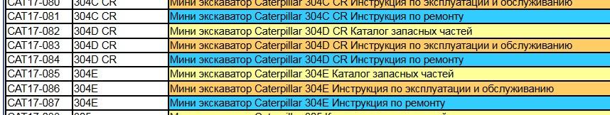

САТ304СR вроде аналог вашего, а буквы С,D,E это модификации модели по годам выпуска . Сервис-мануал сильно облегчает жизнь, превращая рукоблудие с завязанными глазами в более менее продуктивное конструирование...
На платном сайте есть вот такое:
