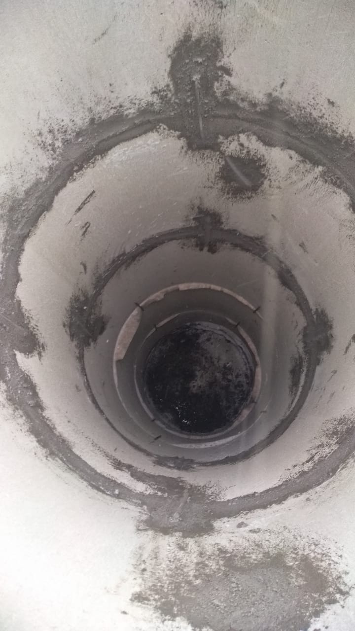

А сколько по времени занимает бурение на 5 колец ??

Само бурение быстро получается, если камней нет.
Недавно делали колодец 5 колец:
Приехали в 11-30, почистили участок, затащили манипулятор, выгрузили кольца, вытащили манипулятор, вскрыли мерзлоту клыком (40см).
Пробурили под пять колец, установили кольца, промазали стыки, установили скобы.
И разровняли вынутый грунт.
В 15ч домой поехали.
