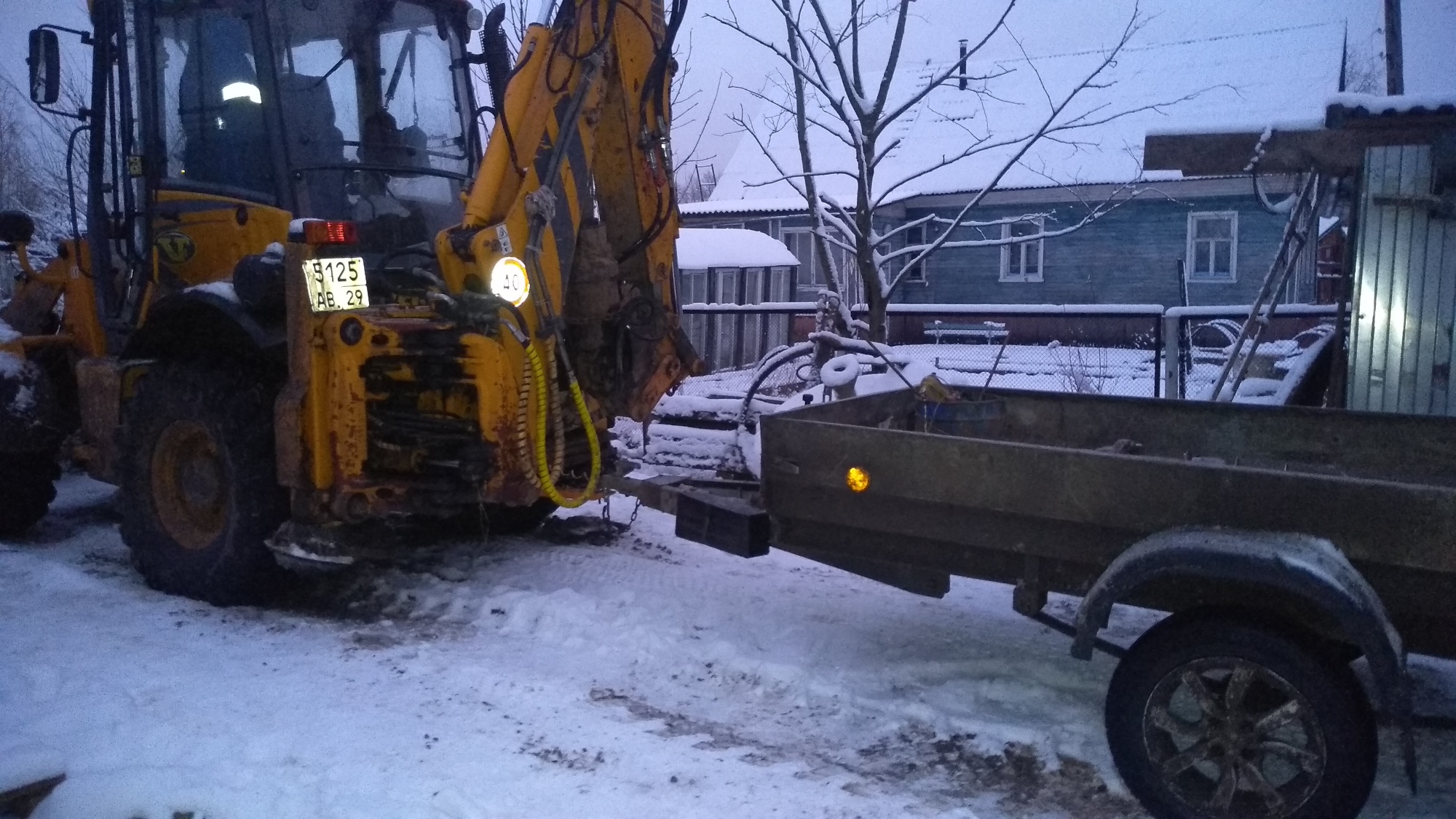

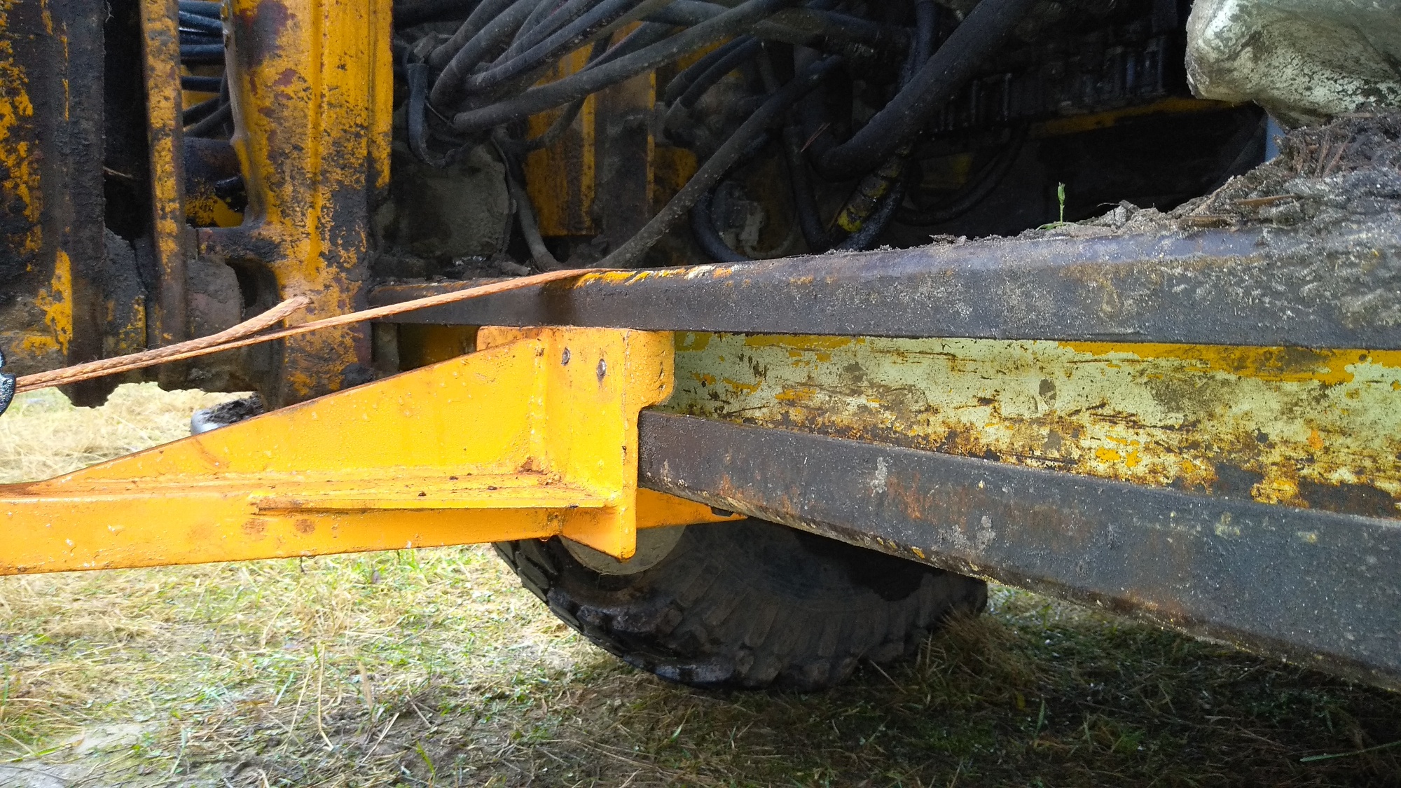

Дополню фотками фаркопа. Держится все на болтах и сварке. И вставляется в нижнюю направляющую.
Стяжка только для фиксации, можно и без нее, но вверх может выскочить.
Вчера между объектами по 700кг перевозил все ОК.
Удобно стрелой загрузил и поехал. Сделал еще розетку, также ремнем фиксируется.

Цитата:
Сообщение от Аструм Посмотреть сообщение
Нормальный Пипилакс. а когда убираешь фаркоп,где розетка висит? Фигня 700 кг.,тут недавно метров 500 тащил Билайновскую,бетонную вышку,ее сделали из двух частей, иначе в тот переулок не затащить. Изматерили того придурка, что в это место разместил

Профессия: Механик-конструктор, не машинист
Адрес: Архангельск
Сообщений: 243
Цитата:
Сообщение от Rin Посмотреть сообщение
для хранения розетки сделал стакан из канализационной трубы внутри рамы, рядом с распределителем. В дне стакана отверстия, чтобы вода не скапливалась.
Еще расскажу способ как сделать спиральные провода.
Берем провод с пвх изоляцией, нагреваем на батарее чтобы мягкий был.
потом наматываем на какую-нибудь трубку.
И отправляем в духовку на 150-180 град.
Потом остывает и получаются спиральные провода.
Сделал так на прицепе на вилке, при этом дышло прицепа удлиняется на 70см для перевозки 6м длинномеров, провода хватает
На таком же проводе сделана розетка у трактора.
