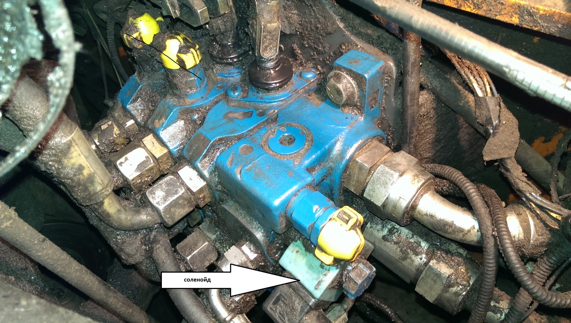

Соленойдный клапан стоит сверху на коробке.Под педалью газа находится люк открой его и все увидишь, соленойд скорее такой же как у меня на фото, только еще с одной причендалой к которой подходит фишка с 2 проводами.У меня этой причандалы нет вообще.

У меня (на моём Кобелко) сгорел соленойд на черепашке, я снял с клапана гидромолота (не пользуюсь). И на разблокировке сдвига стрелы тоже такой же стоит.
