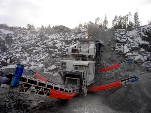

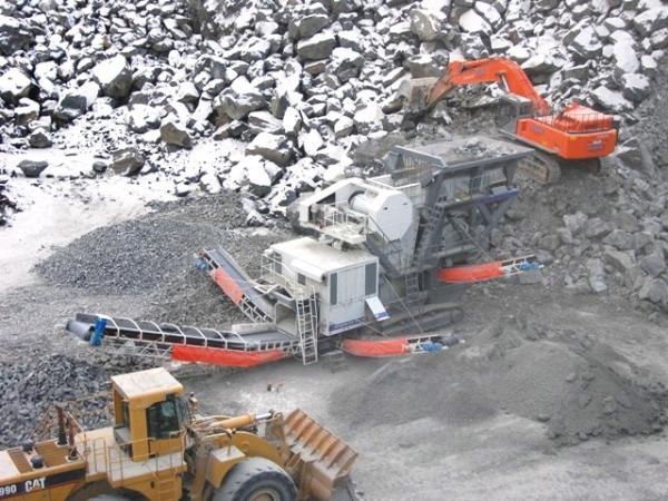

Суровые норвежские парни
То, что действительно можно назвать большим... Haahjem CTC 1411
