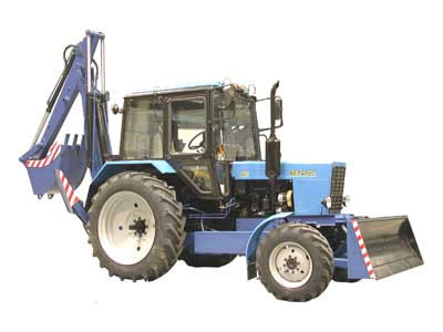

Спасибо за ответ! Ну с клыком не факт, у нас сложно найти нестандартную технику.
Может модель подсказать можешь? Что лучше смотреть? Желательно что-то небольшое
и маневренное... Беларусь не справится? Сил хватит? Ну обычный такой с двумя ковшами,
один сзади квадратный на лапе, а второй спереди по типу грейдерного.
