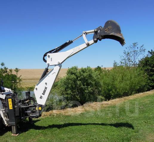

А как насчет навесного оборудования, ну хотя бы взять вот от бобиков
С помощью обратной лопаты Bobcat® Вы можете превратить понтон в мощный, эффективный, экономичный и универсальный экскаватор. Обратная лопата идеально подходит для проведения ландшафтно-глубиных работ, а также для выполнения многих других работ. Максимальная глубина выемки грунта варьируется от 1,5 до 3,5 м.
