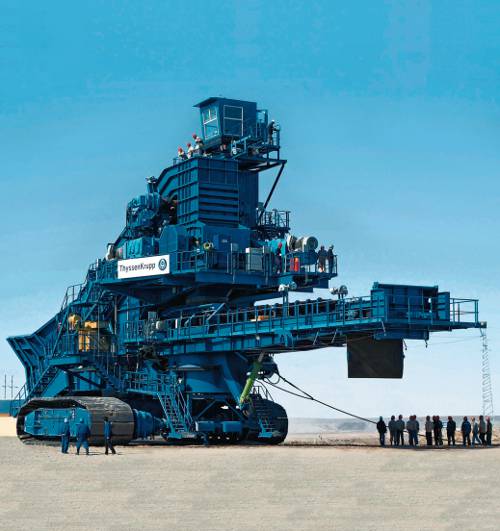

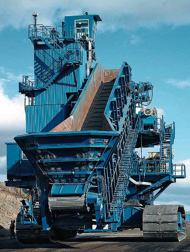

Locotrack LT125 считать мобильным? Или вот это:
Думаю, его надо считать "транспортабельным"
А что можно сказать об этом ... (Тиссен крупп майнинг)
SUPERMAX GROSS где трудится сей КОЛОС?
Планировалось применять в Монголии и Китае.
Особо не интересовался, просто , в свое время, занес фотки в личную коллекцию.

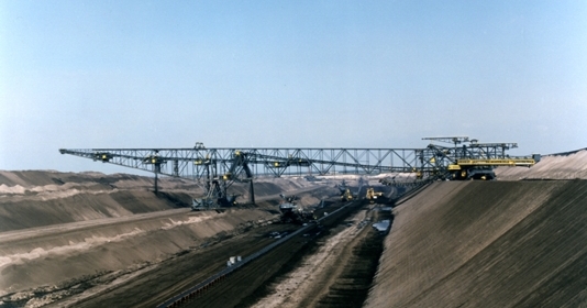

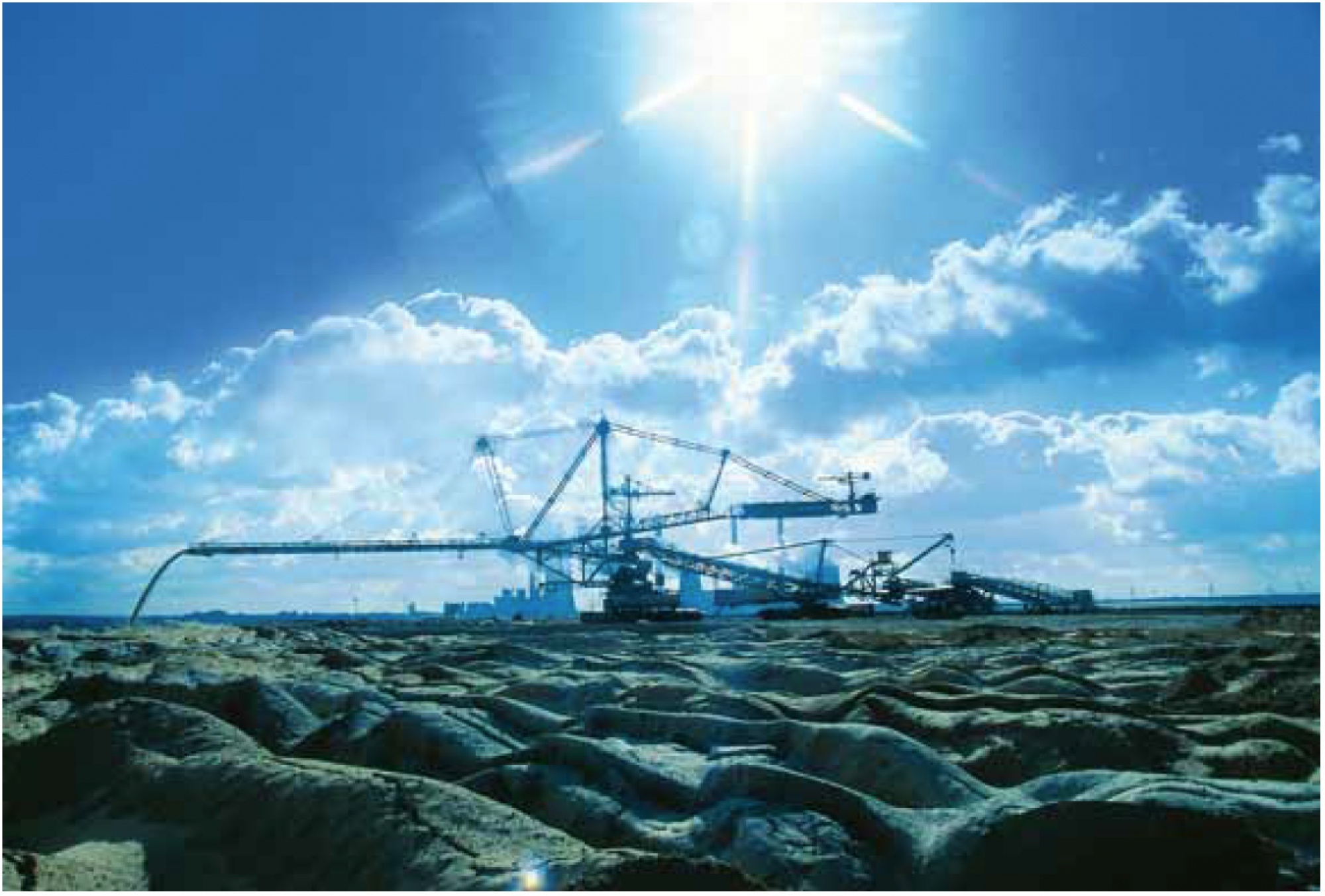

Ну раз уж пошёл пятничный оффтопик
Самый большой мобильный комплекс ДСО в мире.
В начале 70-х для одной из электростанций в Германии был разработан открытый угольный карьер, на котором выемку, дробление, сортировку и транспортировку угля осуществляет МОБИЛЬНЫЙ комплекс Tenova TAKRAF
www.takraf.com/en/Products/Mining_Equipments/Mining-Equipment.htm.
Производительность комплекса - 20 000 куб.м/час
Длина - 502 м
Ширина - 150 м
Высота сброса - 60 м
Вес - 13 500 тонн
Также интересен тот факт, что после истощения слоя, вскрыша возвращается на своё прежнее место, и площади могут использоваться для других нужд.
Таким образом комплекс проехал уже что-то около 12 км, оставляя за собой чистое ровное пространство.
Вообще продукция Tenova Takraf для меня является показателем успешности машиностроения. Чтобы конструировать, создавать и ПРОДАВАТЬ такие машины, надо обладать недюжими знаниями матчасти и качеством управления
На левом фото верхняя часть комплекса.
На правом фото показана та часть, что находится в "забое", если так можно выразиться.
Вскрыша штабелируется слева. Продукт уходит направо в верхнюю часть комплекса (дробление и рассев).
Всё хозяйство (верхнее и нижнее) движется синхронно в одном направлении.

Цитата:
Сообщение от Mining Technologies Посмотреть сообщение
Вот так "монстр".
Интересно, много ли таких машин используется на карьерах
