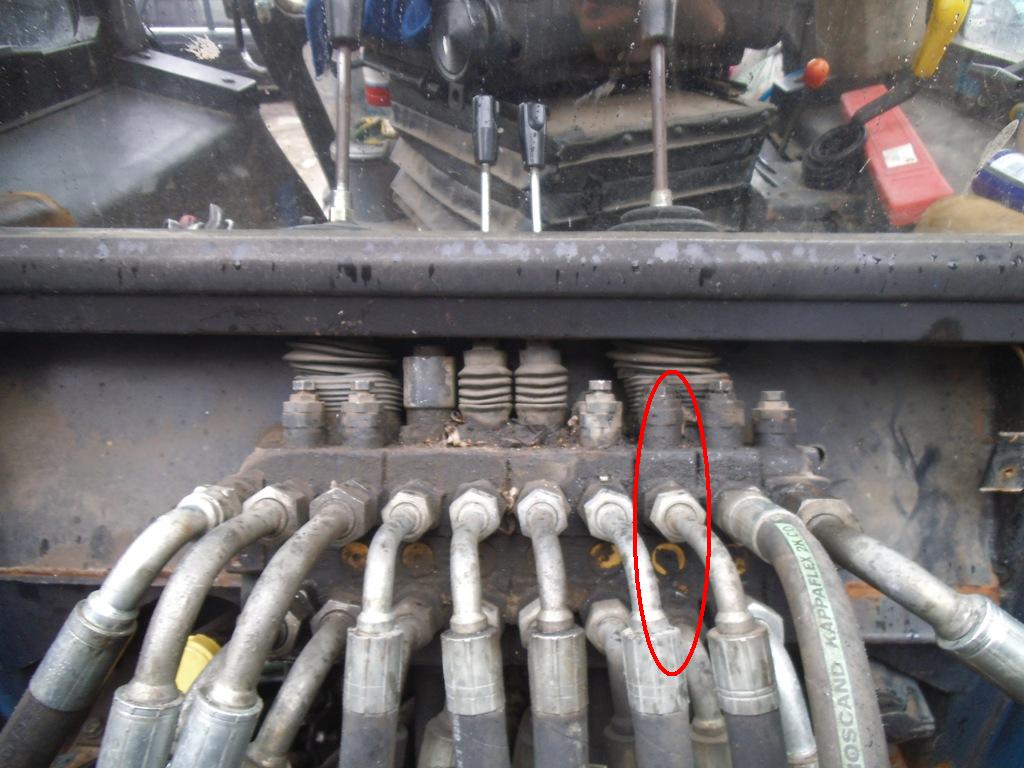

Приветствую всех.
Вылезла сегодня проблема:
Стрела вправо движется очень быстро, а влево не хочет, только под своим весом.
Распред Salami вот такой http://www.italgidravlika.ru/pdf/ras...talog_vd8a.pdf
Где-то читал что может перепускной клапан.
Секция поворота обведена красным, клапан предполагаю - цилиндр верху???
Чего куда смотреть???
За 10 лет в распред не ползали не разу, все работало ОК

Как обычно с первого раза не угодали, разобрали верхний клапан - все чисто.
А в нижнем нашли кусок манжеты и клапан не работал. Все продули и почистили. Все работает
Манжету на цилиндре поворота меняли пару дней назад, от старой и попал кусочек резины.

Снимите и промойте клапана, которые вкручены на секции снизу и сверху. Они ограничивают давление соответственно на подъем и опускание. Только запомните на сколько витков регулировочный винт был вкручен, иначе потом только с манометром настраивать нужно.
