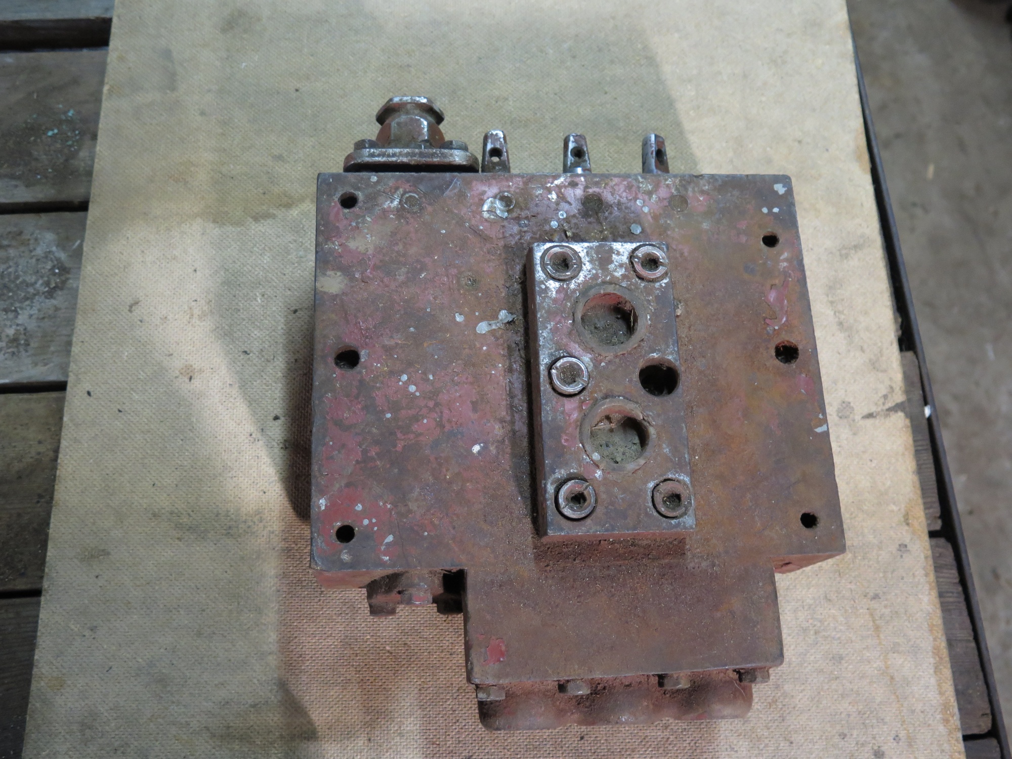

  #87
Старый 18.02.2016, 01:02
Новичок
Профессия: рантье
Сообщений: 1
Здравствуйте,коллеги!
Достался мне экскаватор на базе трактора ЮМЗ-6 выпуска 1976 года.
Дизель я ему починил благо в дизелях хорошо разбираюсь. Вот с гидравликой у меня похуже,однако и ее заставил кое-как работать. Но не полностью. В гидроцилиндре подъема стрелы не хватает усилия. При включении подъема распределитель заметно свистит,явно масло травит куда-то не туда. В нейтральном положении рычага стрела постепенно опускается.
Проблема в том,что все найденные в сети гидросхемы и описания относятся к варианту трактора где сзади за кабиной стоят ДВА гидрораспределителя. Я видел такой вариант и живьем. Но на моем тракторе сзади стоит ОДИН гидрораспределитель. Местные "спецы" неуверенно говорят что это Р200. Никаких описаний или схем на такой вариант экскаватора нет ни у кого.
Потому и просьба - опознать мой распределитель по фото и по возможности дать полезных советов. Заранее Спасибо!

  #88

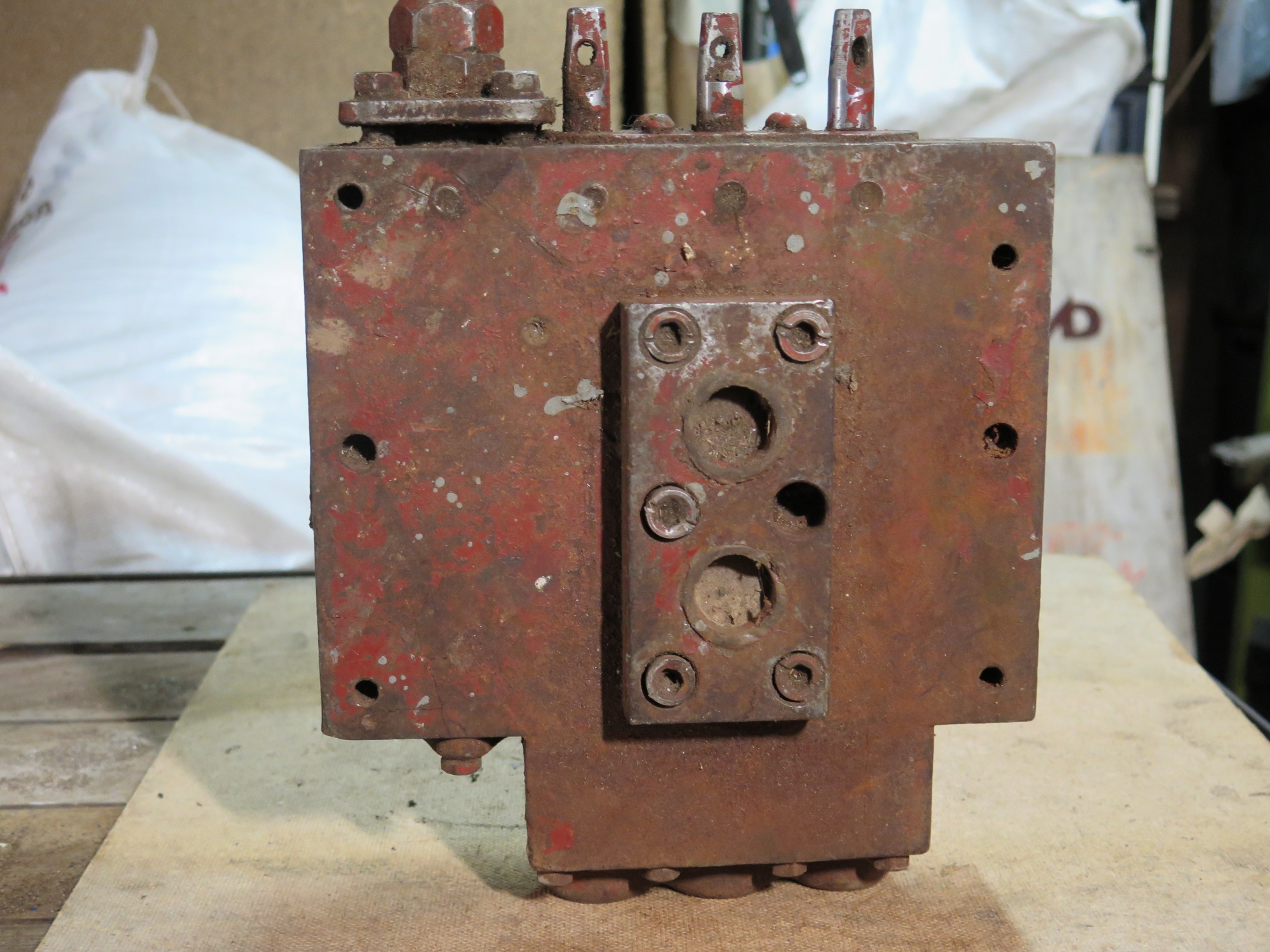

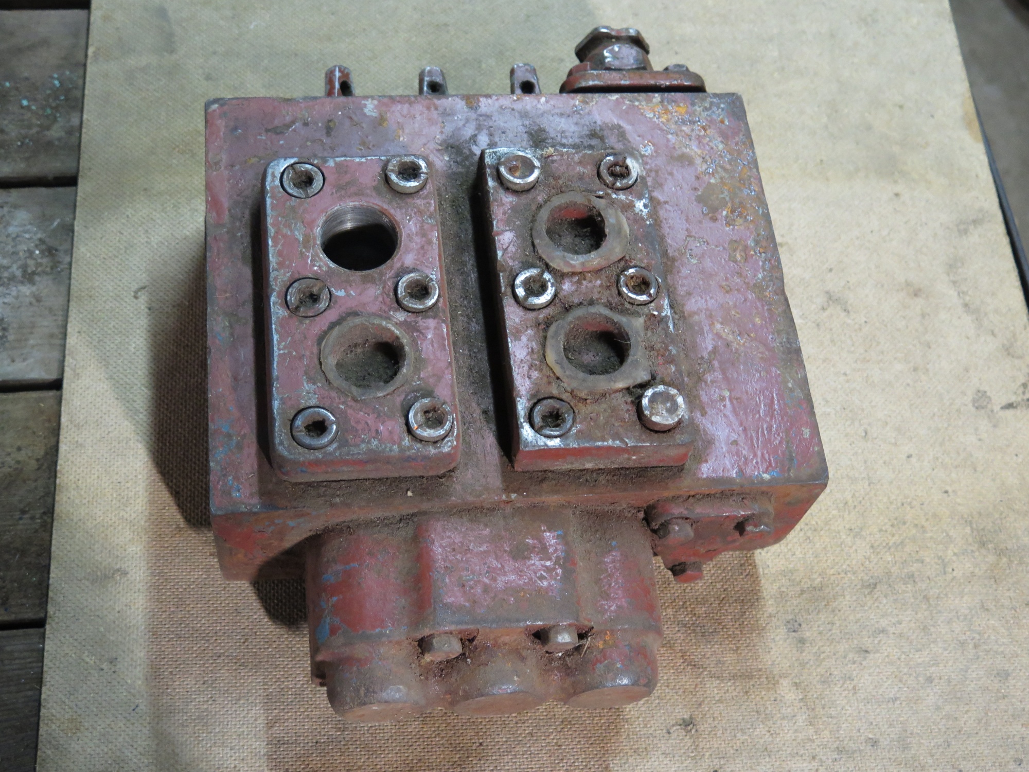

Занялся я тут наведением порядка и в самом дальнем углу обнаружил вот такую "хрень". Стал вспоминать откуда взялась, вроде еще с колхоза привозили . Распред то абсолютно новый, на метал сдать - жалко, может на авито за "горсть монет" выставить? Так не знаю на какой экс оно идет. Может кто подскажет ?

  #99
Старый 23.02.2016, 21:03
VIP
Профессия: гидравлик
Адрес: моск обл
Сообщений: 586
Цитата:
Сообщение от WatchCat Посмотреть сообщение
Правильно спецы сказали. Раньше он р685 назывался теперь р200. Если стрела не держит то возможно золотник износился. Стрела вообще от нш100 и от нш32 запитана если ты поворотом не управляешь. Свистеть могут клапана предохранительные На распределителе. Вскрываешь их и смотришь износ (эрозия) по контактной поверхности. Иногда можно вылечить- токарь резцом подправит. Иногда приходится новые изготавливать. На заре своей карьеры я их штук 10 перечинил(и золотники новые делали и клапана эти)
