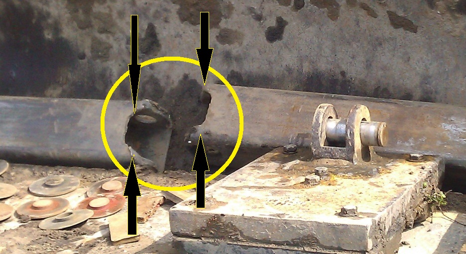

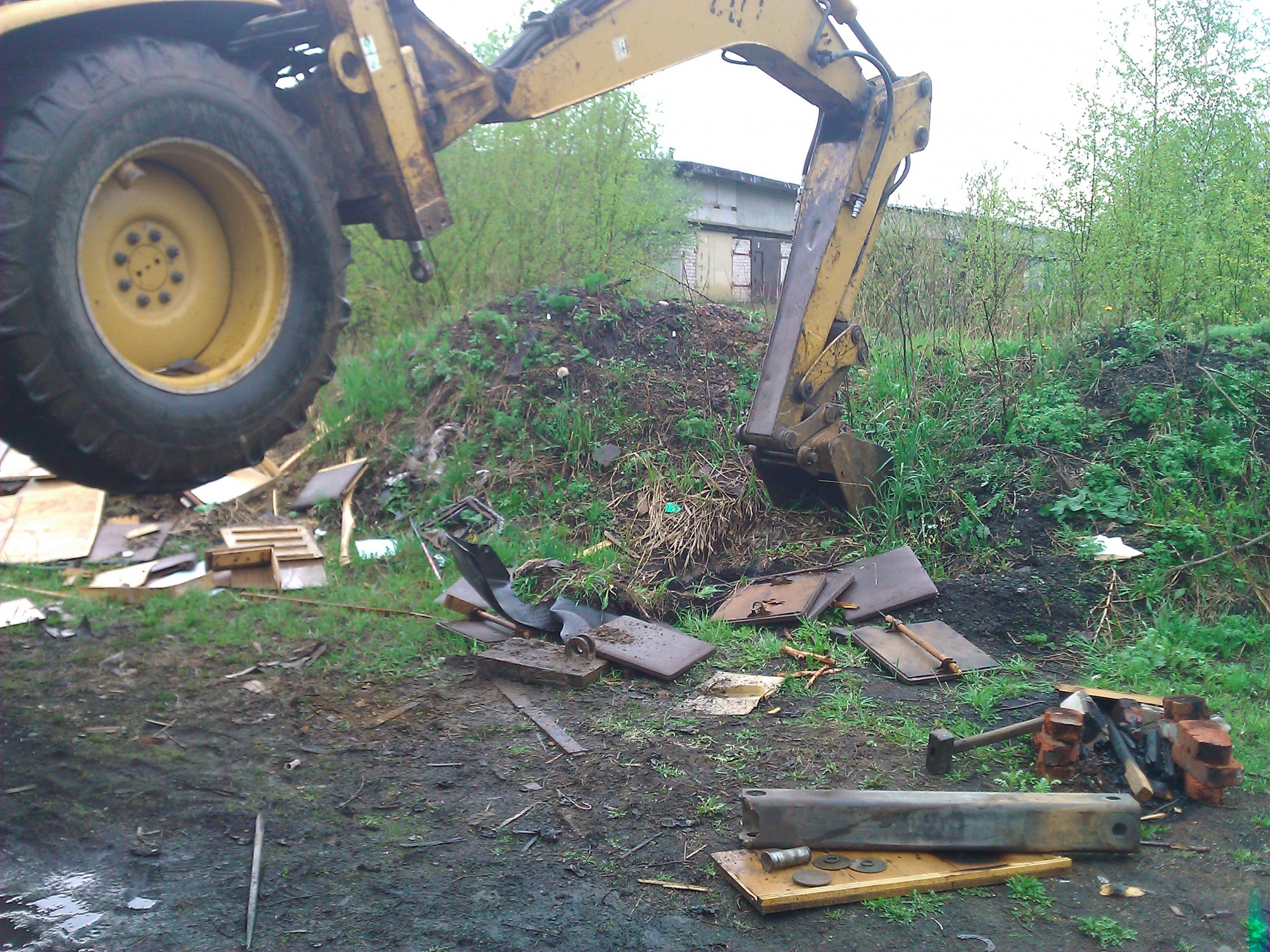

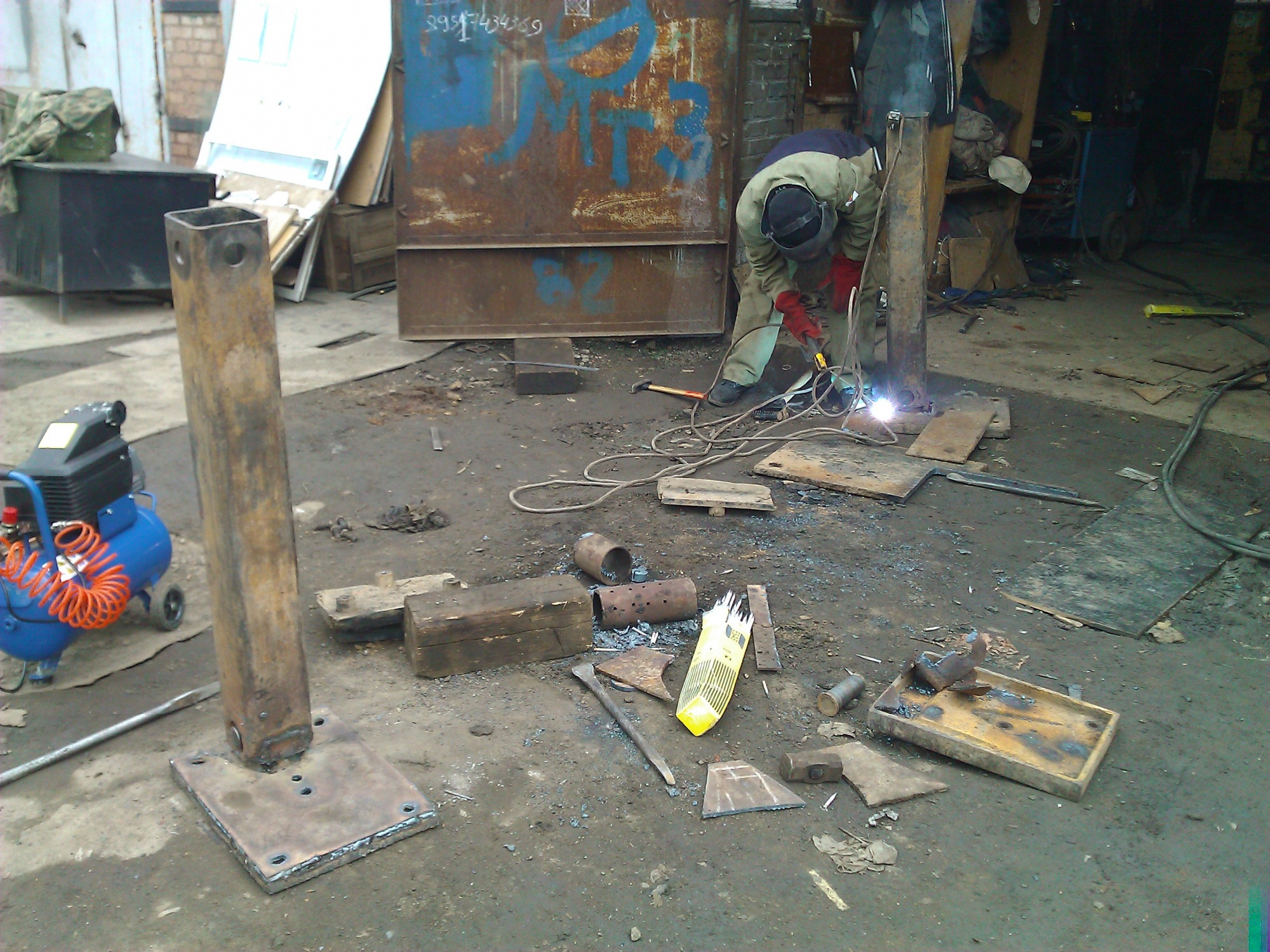

Ремонтировал аутригеры, в простонородии лапы, ноги и тд,чтоб убрать все люфт пришлось делать новые опоры, так как родные чугунные и к ним втулки не приварить, чтоб все достать пришлось выжиматься, менял все второпластовые потроха, с верху и низу, вырезал старые втулки и приваривал новые
сварки много

Цитата:
Сообщение от viktor979 Посмотреть сообщение
сварки много
Очень познавательно и заслуживает внимания и уважения.
Немного по вставке, я обозначил на фото. Был разговор на форуме и вроде...по памяти, не прокатило. Стало гнуть сам телескоп. Вся нагрузка шла на тот край , где вставку варили. Вырезали и уже снова основательно сам телескоп усиляли. Вроде так. Извиняйте если чо попутал.

Цитата:
Сообщение от Дмитрий032 Посмотреть сообщение
Хороший гараж!
Усковат, зато свой и зимой тепло))))) свар очник резак все под рукой, ну и бардак)))
