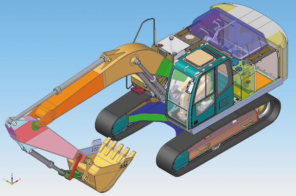

  #60
Старый 16.05.2010, 10:44
Новичок
Сообщений: 15
Картинки из статьи "Новые технологии для специализированной и сельскохозяйственной техники" журнала "САПР и графика" №11 2009
