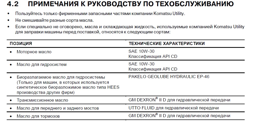

Всем привет, приобрёл эп Komatsu WB97S2 2005года, бывалый такой эп требуется много информации, мануал скиньте пожалуйста почта sl1m-din@mail.ru спасибо. Далее по маслам что лить в мосты и в борты? Есть масло Shell Spirax S4 CX 30
Трансмиссионное и гидравлическое масло с высокими эксплуатационными характеристиками для различных областей применения. Такое масло пойдёт? Вопрос такой на холодную без подогрева не заводиться? По запчастям тоже очень много по мелочам надо есть какие ссылки на магазины? Разраборки тоже надо, ковёр под ноги передний у кого-нибудь не завалялся? Куплю также по мелочам по салону, дефлекторы на воздуховоды, очень не малый список
! Большое спасибо за ответ!
Добрый день.
Ниже вырезка из руководства оператора с указанием куда и что заливается при техническом обслуживании.
Название: Рекомендованные масла.jpg
