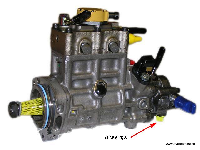

Добрый день. Требуется Ваша помощь: экскаватор САТ m315d , год выпуска 2011., двигатель С4.4 : ситуация следующая- двигатель заводится только с быстрого старта и на экране появляется "потеря мощности". Форсунки поменяли, обратный клапан держит вроде бы. Подскажите, как проверить насос? Не можем найти причину, почему двигатель не заводится

смотреть давление в топливной рампе при прокрутке стартером. до 180 атм мозги не дадут разрешения на запуск.
если насос такой, тогда его проверять на моторе диагностическим оборудованием, давление подкачки на нем же можно манометром проверить. Эти насосы в России не ремонтируют.

Спасибо за ответ. Подскажите, а как снять насос? Нужно ли снимать помпу для того чтоб снять насос?

нужно снимать помпу и много еще чего. Не советую снимать насос по принципу что вижу то кручу. процедура не простая, наймите специалиста, или изучайте литературу, запасайтесь спец инструментом, без диагностического аппарата сложно будет потом понять почему не заводится после сборки. Насос есть смысл снимать при замене на новый, другие варианты например отдать посмотреть спецам "я не доктор но посмотреть могу" чреваты последствиями. Окончательный приговор насосу ставится специалистом на моторе.

дело может не в топливке, может банально для запуска Вам не хватает компрессии, что с старыми форсунками, зачем меняли? нужно было на моторе провести поверхностную диагностику форсунок, тест на утечку хотя бы. Нельзя менять деталь пока не уверен в её неисправности. Так можно много узлов попеременять с нулевым результатом

Огромное спасибо на помощь!! Две форсунки поменяли, т.к. сильно текли в обратку, откручивали трубку из клапана избыточного давления-сухо, не течет. На эфире двигатель заводится-работает ровно устойчиво, под нагрузкой дымит.
Если б найти книгу для разборки или видео

видимо текли в обратку недостаточно сильно, если на запуск установка новых форс не повлияла. У производителя есть четкая цифра сколько должно течь из обратки при каких условиях. ладно поменяли, хорошо.
По поводу литературы не знаю как у Cat, а у Perkins по этому мотору всё есть. Ищите мануалы к Perkins 1104D-e44ta.
Без компа на Вашем моторе делать нечего. Нужно смотреть давление в рампе, а дальше ковырять топливку или не топливку.
вот вам видео для ознакомления https://www.youtube.com/watch?v=VqTsJ3wTMjQ
В сети на этот мотор инфы быстро не могу найти, рекомендую Вам присмотреться к perkins spi 2012 года там каталог и мануалы на этот мотор вполне вменяемые
