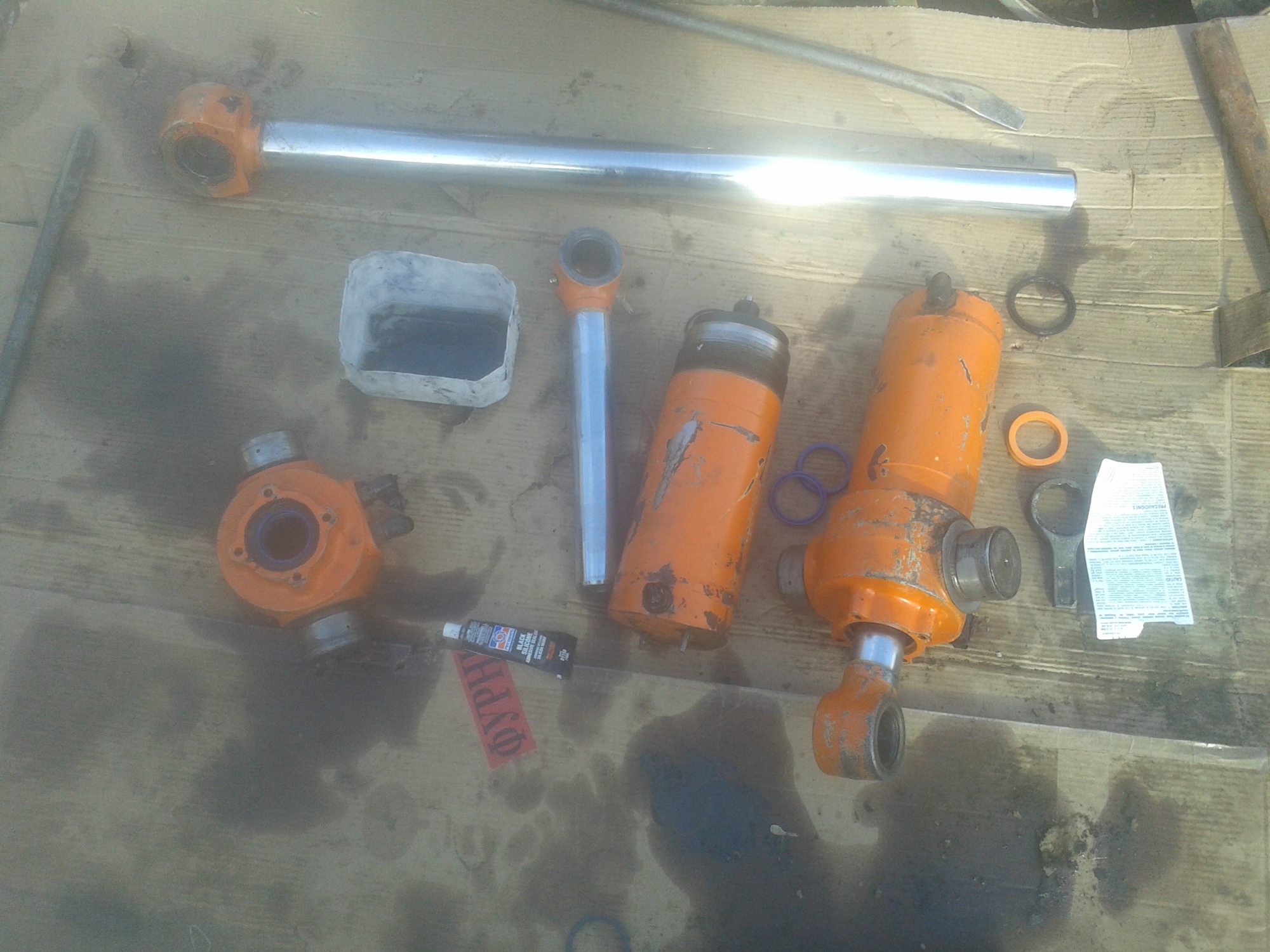

Пыльник сделал из уплотнения
Название: 2014-03-14 13.52.32.jpg
ID:	15124   Нажмите на изображение для увеличения
Название: 2014-03-14 13.52.38.jpg

Большой целиндр
Название: 2014-03-14 13.53.06.jpg
ID:	15129   Нажмите на изображение для увеличения
Название: 2014-03-14 13.53.26.jpg

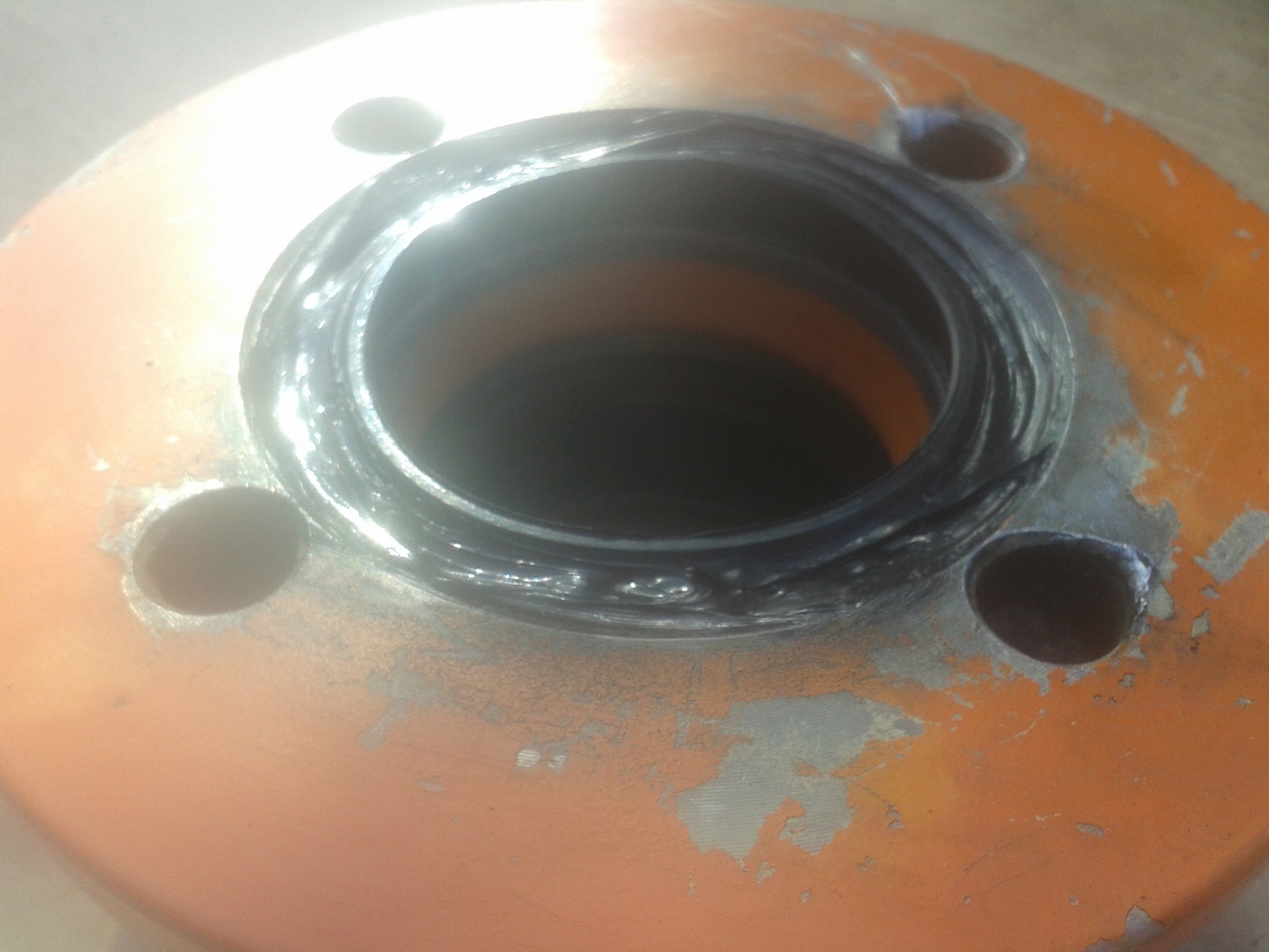

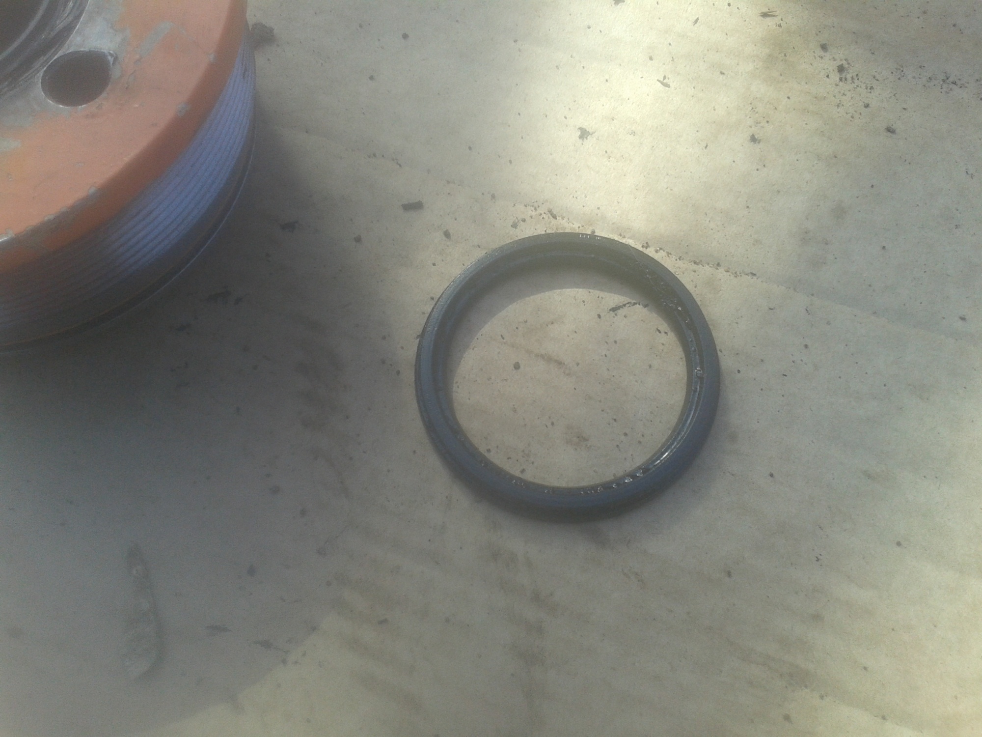

Родное уплотнение черное,пыльника небыло.
Гайка на 50 в троем еле открутили трубой и торсионом. В шток в ухо вставляли лом и наезжали уазиком чтоб не дергался
Название: 2014-03-14 13.53.21.jpg
ID:	15132   Нажмите на изображение для увеличения
Название: 2014-03-16 16.59.49.jpg

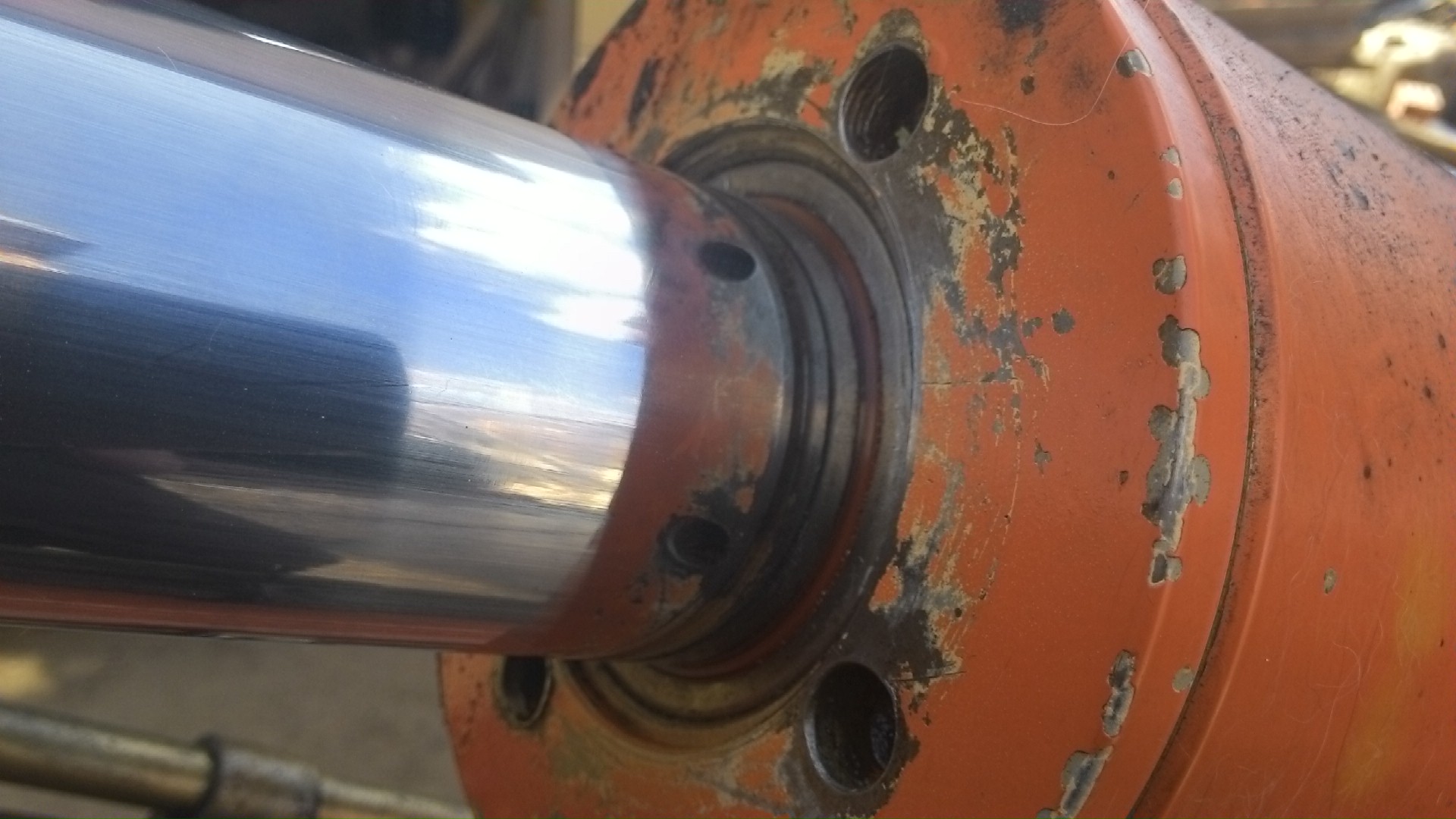

Пыльник (он же грязесъёмник) я ставил от отечки. По штоку и высоте размер подходит, а вот наружный меньше. Я брал металлическую обойму от старого грязесъёмника и забивал её наоборот.
ID:	15149   Нажмите на изображение для увеличения
