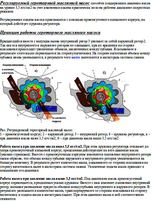

  #30
Старый 11.01.2013, 17:22
VIP
Аватар для КЛ_или
Сообщений: 990
Цитата:
Сообщение от 152499 Посмотреть сообщение
остаюсь со своим мнением ))) - героторные насосы и гидромоторы не смогут заменить аксиальные
- уровень давлений 450 бар
- максимальные обороты от 2000 до 6500 (гидромоторы Parker = 9000..11000 об/мин)
- регулирование невозможно (а следовательно не будет ни одного механизма управления и регулятора)
героторные гидромашины прекрасны (и незаменимы) в своих областях применения
вот тема так и звучит - а правда ли они незаменимы !?
Регулируемый героторный масляный насос
Регулируемый героторный масляный насос применен на двигателе впервые. Он способен поддерживать давление масла на уровне 3,5 бар практически во всем рабочем диапазоне скоростных режимов.
Регулирование подачи насоса производится с помощью промежуточного кольцевого корпуса, на который действует пружина регулятора.
Название: Рег геротор.png

  #31
Старый 11.01.2013, 19:03
VIP
Профессия: Продавец
Адрес: Екатеринбург
Аватар для 152499
Сообщений: 1,115
не хотел уходить в сторону, но видимо придется
мы используем такие насосы - в качестве насосов подпитки для аксиально-поршневых
когда внедряли - плакали
1,5 года бесконечных теорий, изучения и экспериментов (я устроился когда уже прошел год)
скажу просто результат:
- изучили теорию донельзя, даже создали программу в автокаде, которая сам вырисовывает эту чертову эпициклоиду по заданным параметрам, из всей литературы самый полезный труд - чешских ученых, остальное г@вно;
- сняли полное поле КПД: при разных оборотах вала, давлениях и температуре
так вот результат, максимальное давление нагнетания получили 67 бар, далее героторный насос срывается и качает сам на себя, на выходе 0 литров
КПД еле держится до 45 бар, далее стремительно летит на 60% и ниже
но самая фишка в торцевых и радиальных зазорах - либо нет КПД, либо сразу прижог (сварка трением)
ну и самая фишка в материале и хим. покрытии корпусных деталей
как такое можно сравнить с аксиалкой!?
говорю слово "Бред" абсолютно уверенно, готов получить опровержения, правда только на своем стенде )))
Ответить с цитированием
  #32
Старый 11.01.2013, 19:05
VIP
Профессия: Продавец
Адрес: Екатеринбург
Аватар для 152499
Сообщений: 1,115
Уважаемый КЛ-или!
на представленных материалах насос перекачки масла, который широко применяется в ДВС (даже в Ладах)
это именно насос для перекачки масла, а не нагнетательный насос, более 5-10 бар он не надавит

  #34
Старый 11.01.2013, 19:51
VIP
Аватар для КЛ_или
Сообщений: 990
Уважаемый КЛ-или!
Не знал, что у вас серьёзно его исследовали.
Значит, на данном этапе развития техники - более высокие показатели для геротора не достижимы.
