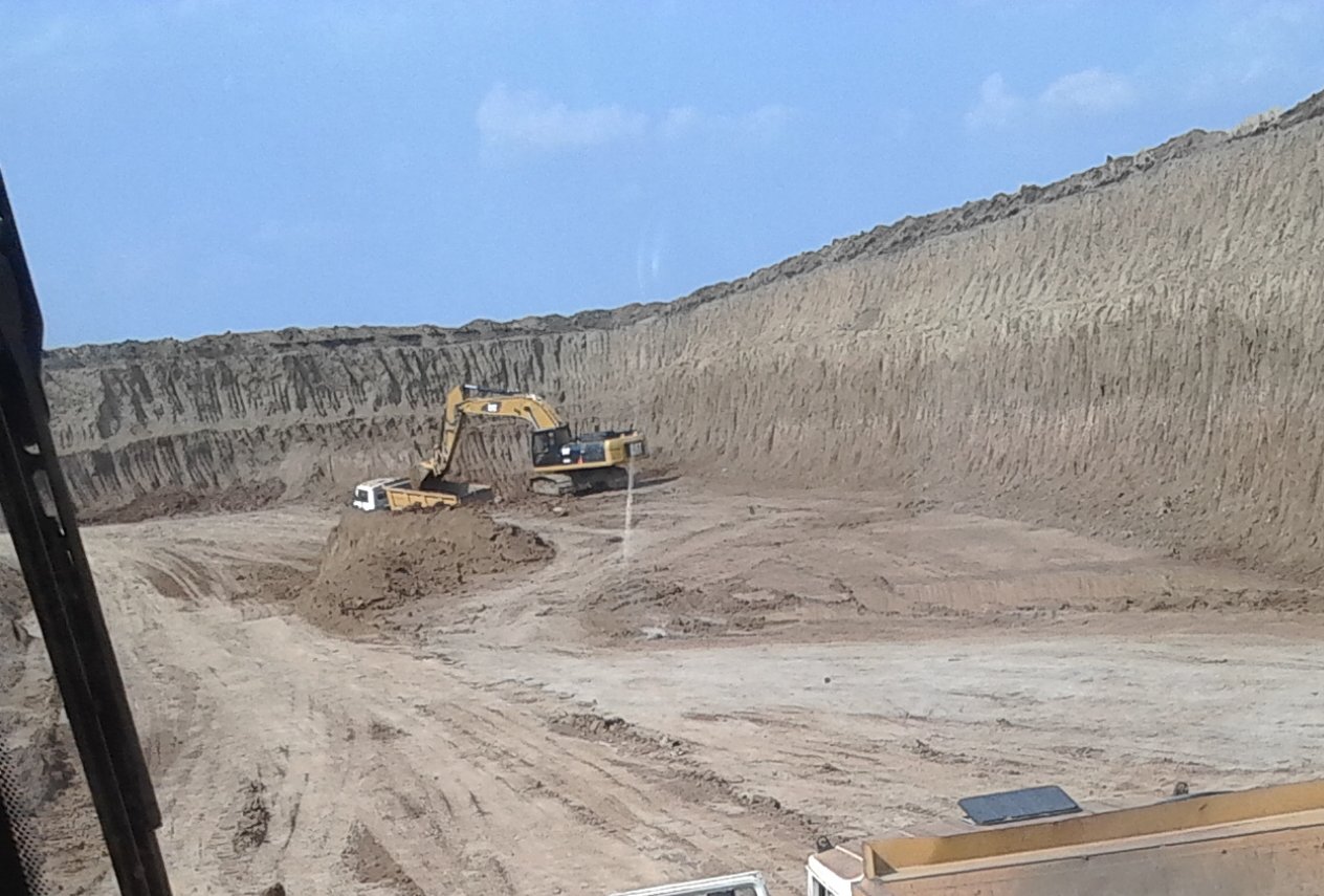

у меня на кат350 точно так было с рукоятью- с цилиндром начудили и погнал стружку, пришлось менять распред, 336 кат супер машина, в прошлом годе работал в паре с ним(джисиби мой по сравнению с ним-жестянка), за три года на нём 8 с копейками тыщ, кроме то и коронок ничего не делали, люди на нём постоянные, местные- платят и всё ок работает..ну и топливо от одного поставщика все три года эксплуатации.
Последний раз редактировалось 32-20; 09.03.2017 в 00:11..

во во.. симптомы 1 в 1.. была "холодная" аренда.. что там с ним делали.. цилиндр рукояти меняли точно..насос HEUI говорят меняли.. через неделю соляра в поддоне, мотор "троит". замена 6 форс, форсы не новые, якобы ремонта.. соляра в поддон идти перестала, но мотор троит..о замене масла разговора не стоит.. уже 611 часов масло якобы Мобил..надо менять, нет фильтров..коронок не было, за январь убили адаптеры.. сейчас сняли ковш и отвезли в ремонт..
про топливные фильтры тоже тема.. 8 суток экс работал с моргающей лампочкой и надписью о замене фильтра, пока моргучка надоела, заклеили изолентой

у меня было- оторвали кронштейн, приварили-кронштейн повело, цилиндр еле впихнули(до нас) и он в натяг начал строгать стружку, в один момент рукоять сама полезла...периодически выбивали и прочищали золотник, пока вообще не пришло распреду ппц..

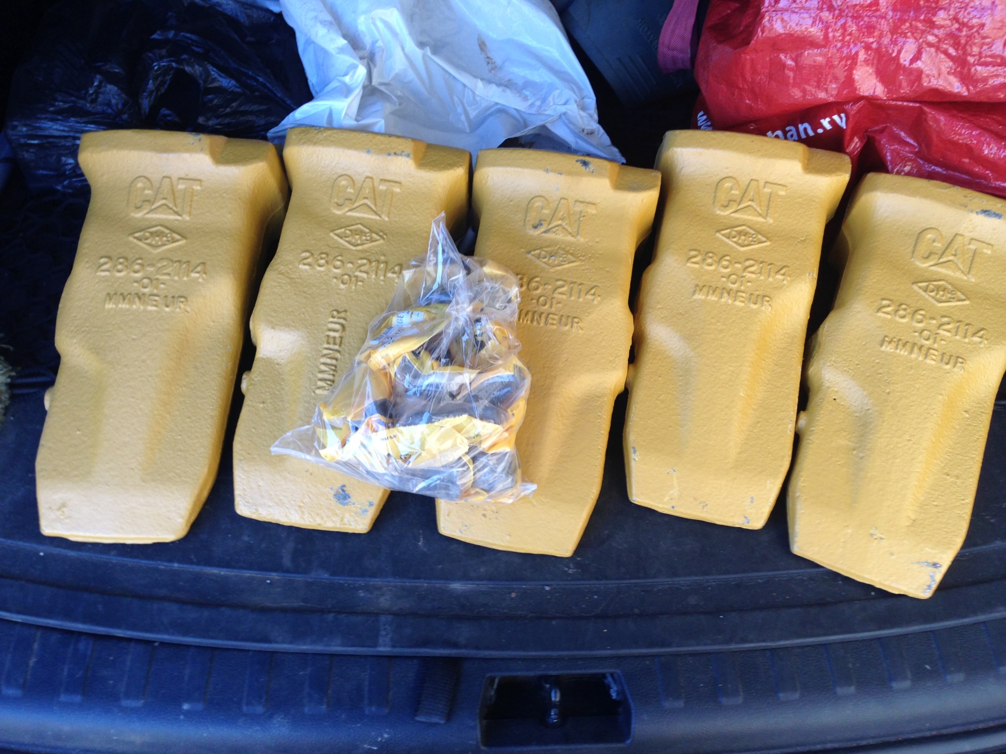

ну вот и мы раз уже выбили, прочистили.. хватило на неделю..сейчас стоит экс, без ковша)снимали ковш уже по темноте, сфоткать не было возможности)

Я им на этот 336 идею свою подкинул- клинить коронки жд костылями- благодарили мужики, го=носистема с боковым клином,ковш 1,9, пока новая работает, потом теряются коронки, клины выпадают..и у меня так..

у меня ковш 2.4.. но тоже с боковым фиксатором.. потерю углядеть невозможно..ж/д костыли наверное тема, я болты подрамника Камаз заворачивал..
