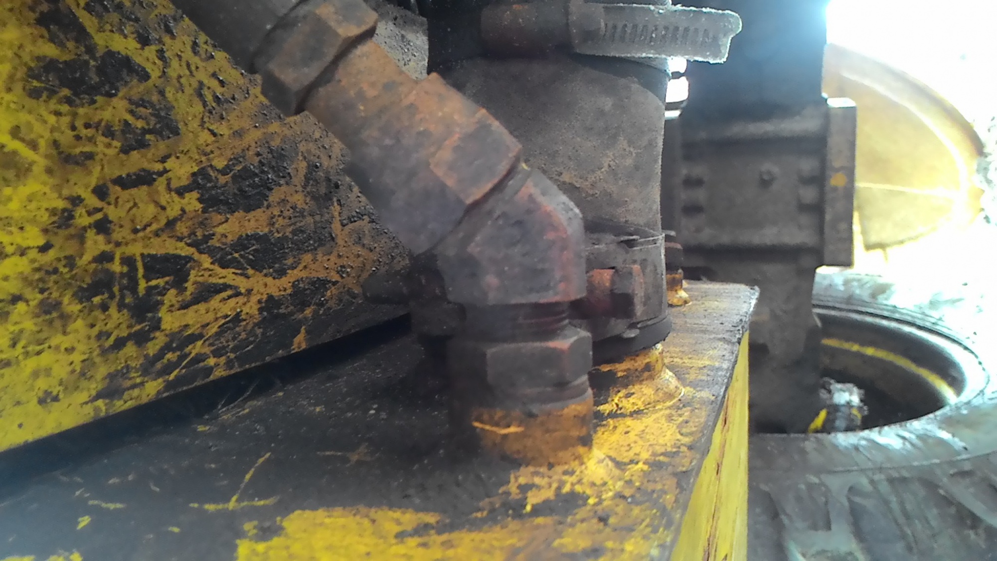

Уважаемые форумчане. Подскажите на komatsu wb97s-2 2005г. В гидросистеме кроме фильтров в баке есть еще какие нибудь защитные сеточки которые надо чистить и также перед топливным насосом может есть какая нибудь защита

Старый 28.03.2016, 21:37
VIP
Профессия: человек
Адрес: северо-запад 47 RU
Аватар для илька
Сообщений: 1,188
Цитата:
Сообщение от Artur2000 Посмотреть сообщение
В баке сверху фильтр, снизу в пробке сетка. Перед насосом только фильтр грубой очистки- отстойник.

  #236
Старый 28.03.2016, 21:43
Завсегдатай
Профессия: Машинист
Адрес: РОСТОВ-НА-ДОНУ
Сообщений: 66
Привет Илья. Снизу в какой пробке сетка непойму
Последний раз редактировалось Модератор; 29.03.2016 в 09:52..

  #240
Старый 29.03.2016, 11:41
VIP
Профессия: человек
Аватар для илька
Сообщений: 1,188
Толик, привет! Ищи под тонким шлангом сзади бака. Про пробку- это я с коробкой попутал.
