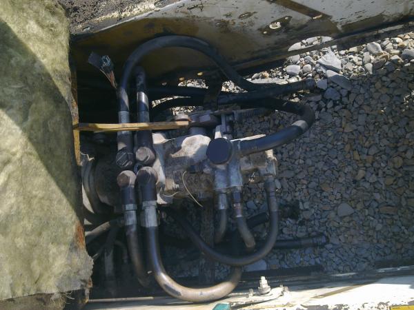

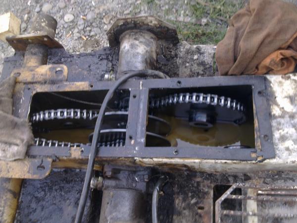

Доброго времени суток, имеется 533 бобкет, недавно решил поменять масло в гидравлике и в редукторе, после замены появились странные скрипы при поднятии ковша и стрелы, раньше они тоже иногда проявлялись, но только когда был слишком полный ковш, а сейчас даже с пустым ковшем, звук напоминает скрежет. О чем ето может говорить?, может пора реставрировать насосы?
Масла заливал ИГП 48.
Ответить с цитированием
Здравствуйте. Про гидравлику понятно,а в каком редукторе вы масло меняли??? Вентилятора???
Скрип откуда доносится??? Может помазать нужно???

в редукторе от которого с гидромоторов идет привод на колеса, скрежет в основном слышен в предней части насосов, тоисть с самого маленького, но когда упирается в кучу то вроде из моторов тоже, да и при развороте на месте тоже присутствует. Может масло сильно вязкое, или пробка где-то образовалась???

Вот редуктор, по моему сложно его так назвать, и на втором фото виден насос который спереди, он питает только стрелу и ковш.

Значит вы поменяли масло в картере цепей. Масло главное чтобы было в уровне, а какое не столь важно(я про картер).
Если насосы начинают выть, стучать под нагрузкой, то готовтесь к ремонту(замене). Ещё не плохо бы помереть давление.

Так и сделал, с маслом в картере не заморачивался, только когда сливал масло с гидросистемы, оно было слишком жидкое, как солярка, при етом скрежет проявлялся иногда, только залил 48 по вязкости скрежет появился более сильный, иногда и без нагрузки.
Может подскажете где грамотно подключить манометр, и какое должно быть давление??? И еще при движение тоже слышен скрежет, ето свидетельствует о том же (износ насоса имею ввиду), или может такое быть что моторы на приводе тоже износились?
