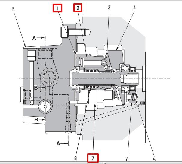

Перепуск в качающем узле гидромотора хода, могу предположить...ДО и после переборки коллектора ничего не изменилось сами говорите...снимать бортовую и разбирать, как выше писал. Детали 1 , 2, 7.
Не пытайтесь сделать это на месте - разобрать сможете, само высыпется, собрать не удастся...

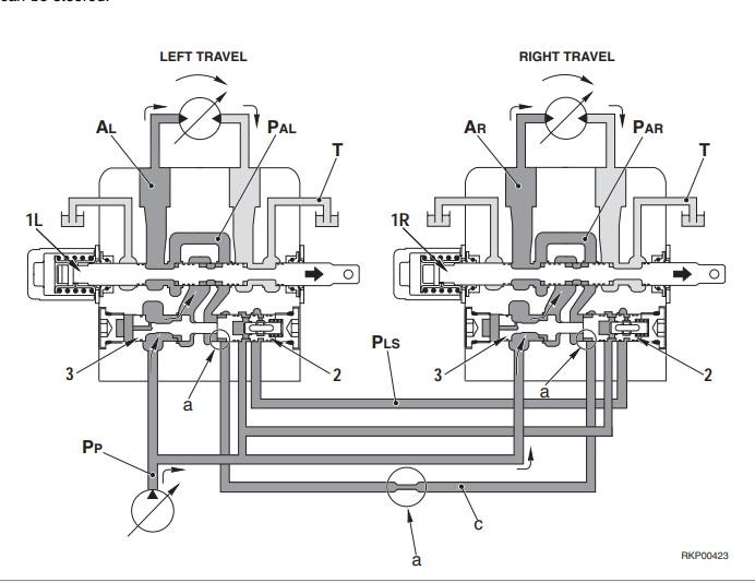

У меня на РС20-7 нет сервис-мануала, данные беру от РС20R8, можно предположить близкие параметры и устройство гидросистемы...
На Комацу фишка своя - гидросистема с т.н. "закрытым центром и LS-управлением", гидронасос однопоточный и питает все секции.

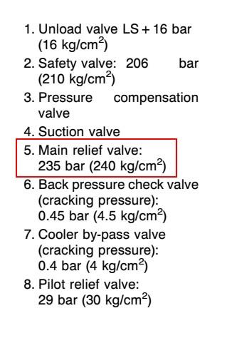

Главный линейный клапан один на распределитель(Main relief valve) , на РС20R8 он выставлен на давление 235 bar. Не должно при любом сочетании операций шкалить 350, задача линейного клапана сбрасывать превышение давления...
На секциях хода внутри имеются клапаны-компенсаторы(поз.3 на гидросхеме), вероятно там что-то не заладилось...

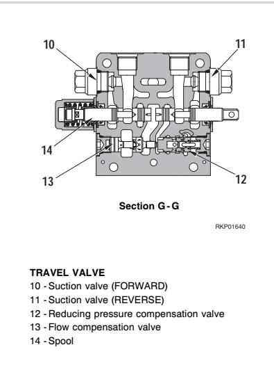

Это секция хода в разрезе с указанием элементов
Не уверен, что реально на месте все эти четыре клапана изьять для ревизии...

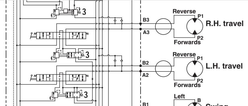

вот схема

На РС20-7 гидросхема очень сильно проще чем на РС20R-8, насос тройной шестеренный, секции хода в распределителе без клапанов-компенсаторов, гидромоторы хода односкоростные, НО - на схеме показан дренаж гидромоторов , а Bobrov писал, что нет у него дренажа...
