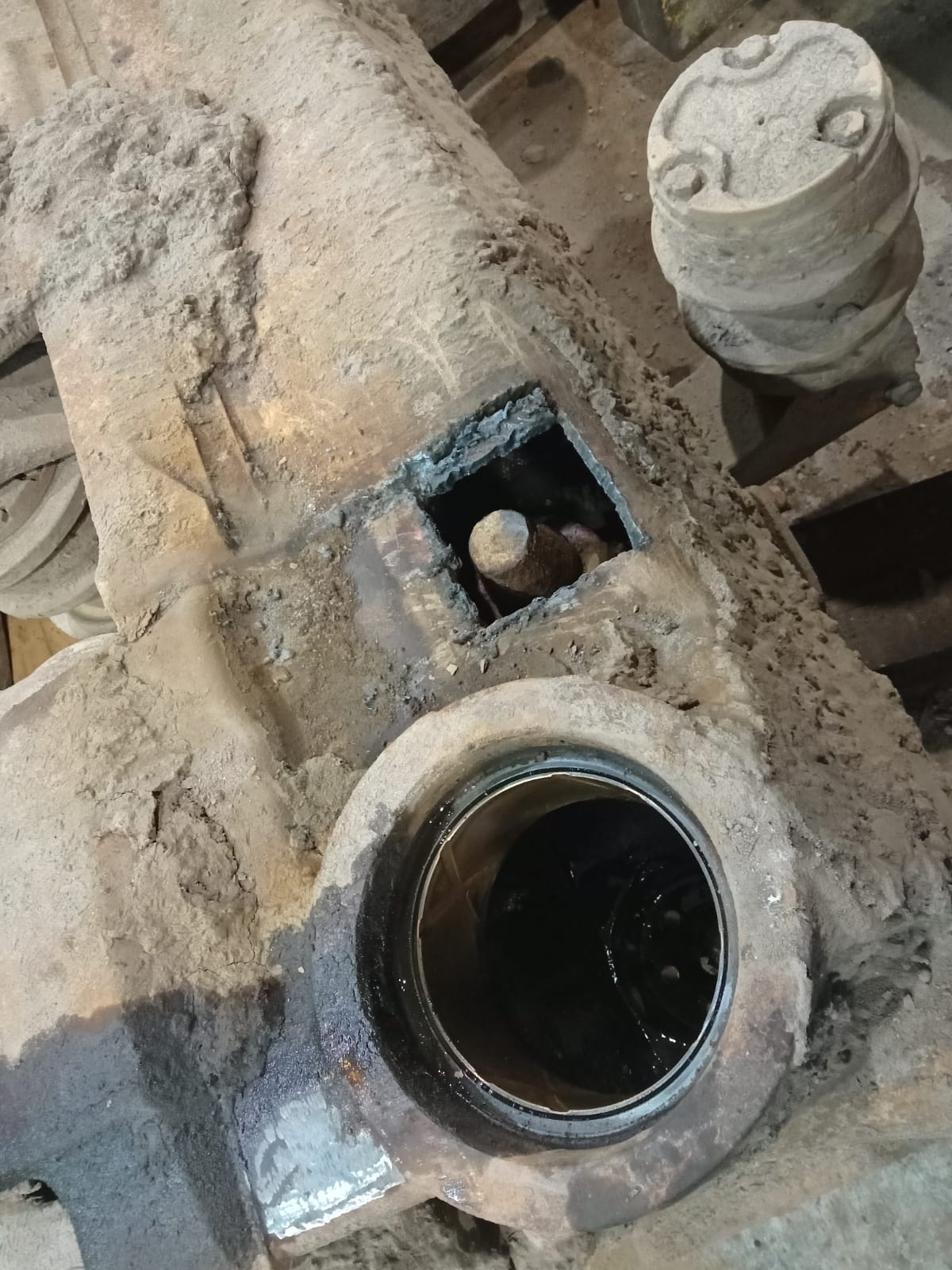

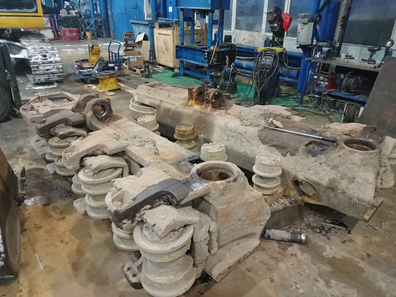

Сообщений: 1,009
Сергей, привет.
вот так примерно выглядит

Да уж большая работа проделана , надо иметь для этого хороший инструмент.
А если болт ,который закручивается в палец сделать ступенчатым, резьбу увеличить значительно от той, что закручивается в палец, а потом его приварить к пальцу и тянуть полым домкратом на 50 тн. Может и не придется резать телегу.
