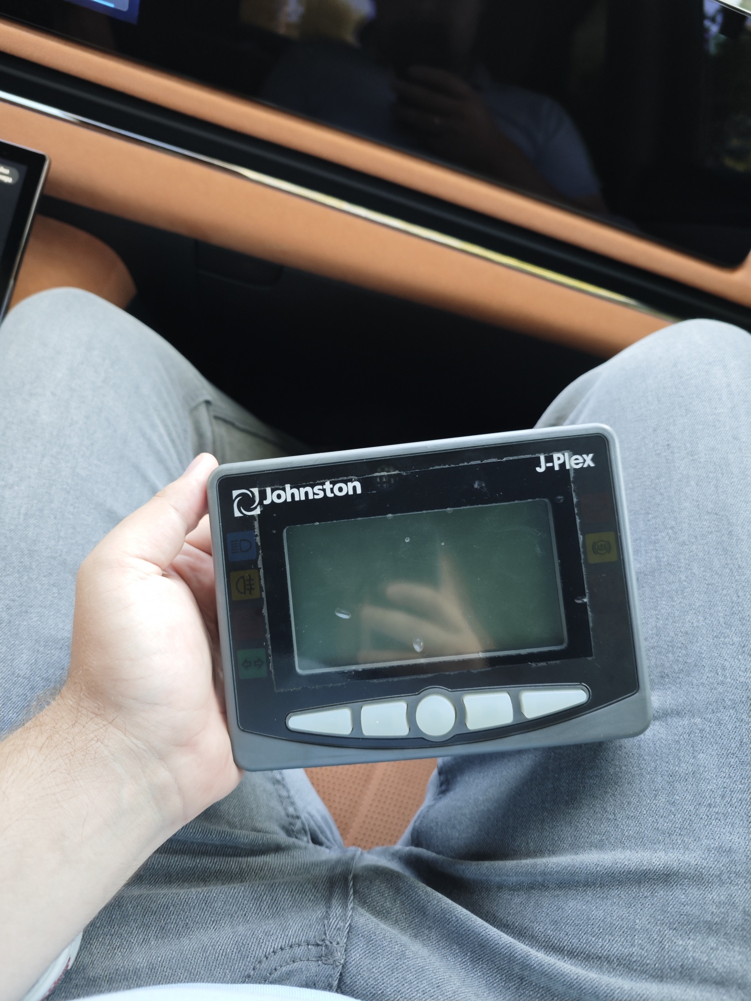

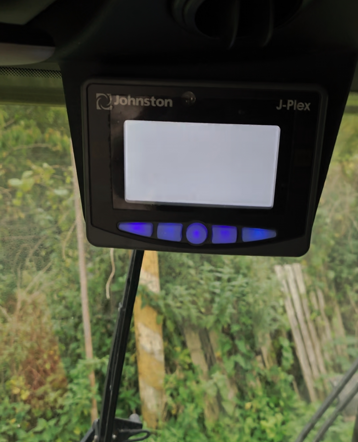

В поисках блока на пылесос Johnston CN400 Canwiew J-PLEX
Всех приветствую!
В поисках блока на пылесос Johnston CN400 Canwiew J-PLEX,либо кто сможет помочь с ремонтом существующего блока.
Пылесос заводится, передвигается,не работают уборочные функции за которые отвечает данный блок.
Предварительная диагностика выявила отсутствие прошивки на нем.
Блок горит синим экраном, информация на экране отсутствует.
Буду рад любой помощи!

Приветствую! Лежит такой блок в ремонте с точно такой же неисправностью, пока не могу победить. Нужен дамп прошивки с исправного блока для проверки.

Скорее всего наш

Отправлял его в Европу без результатов...
Сейчас прилагаю все усилия чтобы найти аналогичный рабочий...
Нашел ребят кто занимается зап.частями для этих пылесосов, стоимость нового блока 600 к, которых нет в продаже, запросил варианты бу.
Вариант тоже не гарантируемый, найдут не найдут....
Проблема пздц,нет ни где.....

Очень похож, кстати) Я надеюсь на какую-то информацию от человека из соседнего поста с этим монитором, но он был в сети только на прошлой неделе.

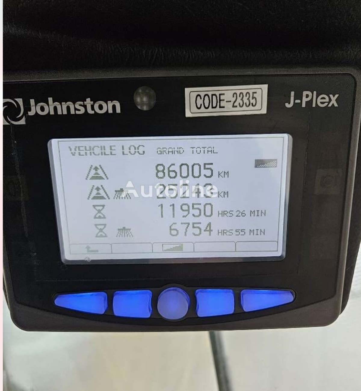

Добрейшего вечера!
Есть новости, новости предварительно хорошие)
Есть 2 варианта:
1)Покупаем БУ пылесос с рабочим блоком-3000 eur, пылесос нафиг не нужен,отправят только блок.
2)Новый блок от завода производителя-8000 eur.
В связи с этим вопрос!Если будет рабочий блок но уже например со старого пылесоса есть смысл его отправлять вам?Или можно будет просто ставить его на пылесос?
Объясню почему уточняю,наверняка блок с рабочего пылесоса имеет какие то данные, значения и информацию о наработке и тд....
Конфликтов не будет если его установить в наш пылесос?
Фото блока с БУ пылесоса прилагаю.

Ещё узнал кое что!
Мне рассказали что эти блоки имеют батарейку внутри,при разрядке который слетает та самая прошивка.
Короче как принцип двух аккумуляторов в гражданских автомобилях.
Поэтому если купим блок, главное чтобы батарейка была хорошая пока он едет��

Доброго вечера! По поводу данных, их скорее всего можно только сбросить специальным ПО, которого точно нет. С батарейкой там точно была проблема, один контакт отвалился и также она была разряженная. Завтра помозгуем, а после сообщу. Но инфа про батарейку очень интересная)
если конфигурация не совпадет и что-то работать не будет в конфликте на новом блоке,пишите ,я подскажу как параметрировать авто через дисплей через секретный доступ.
