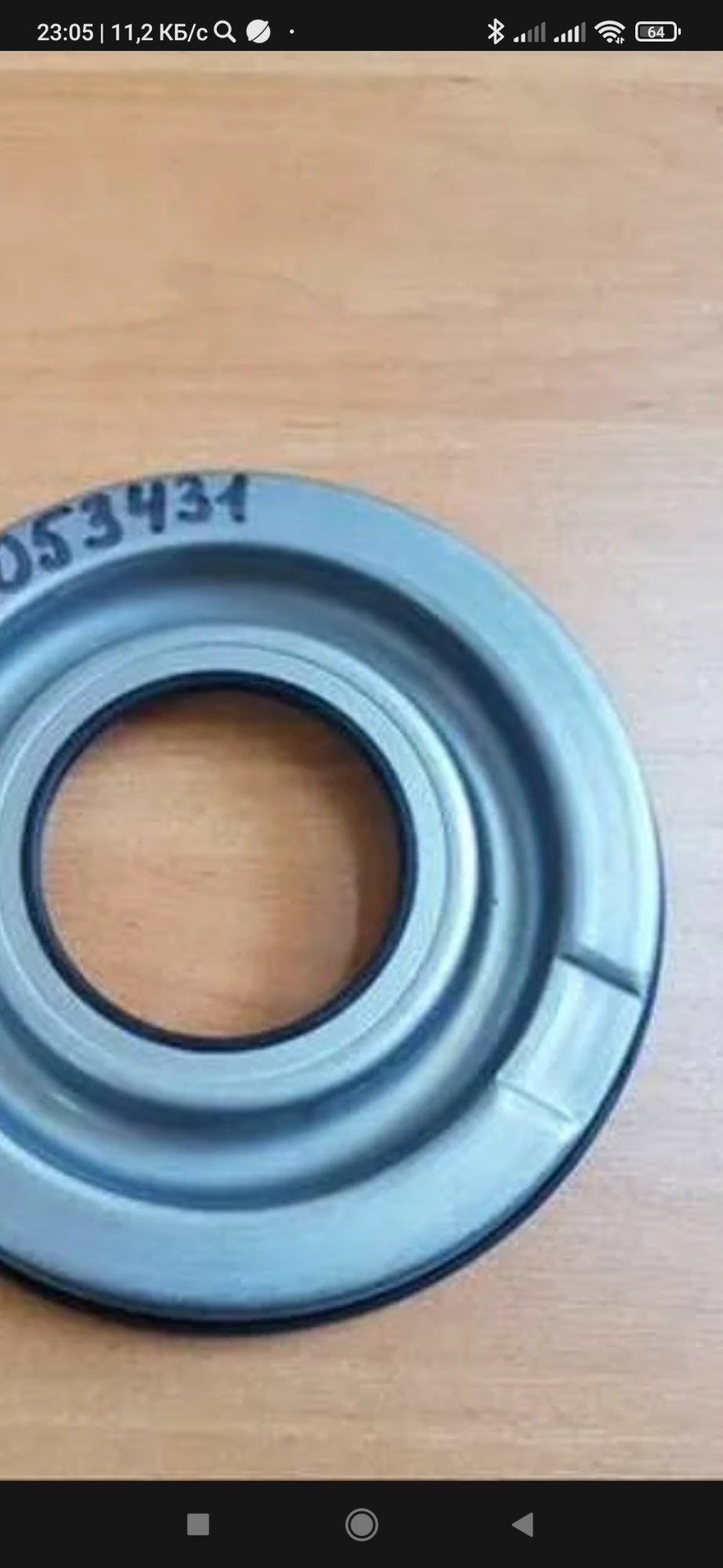

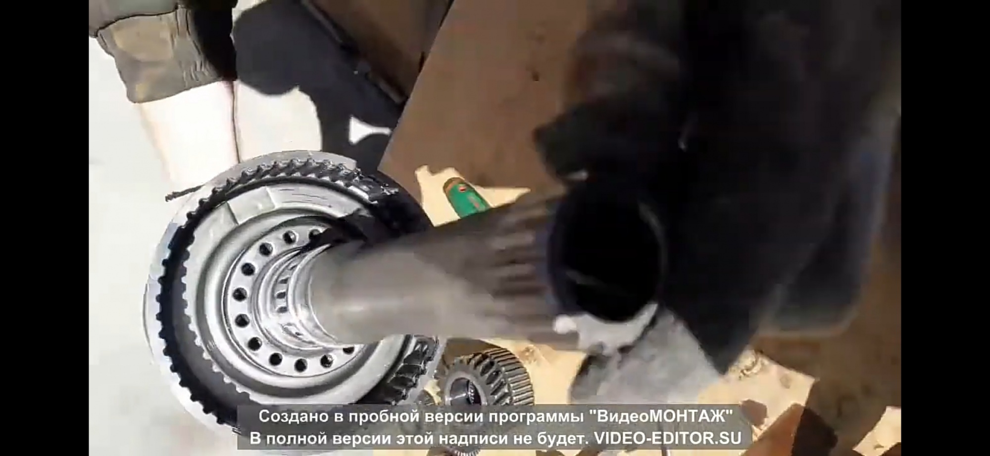

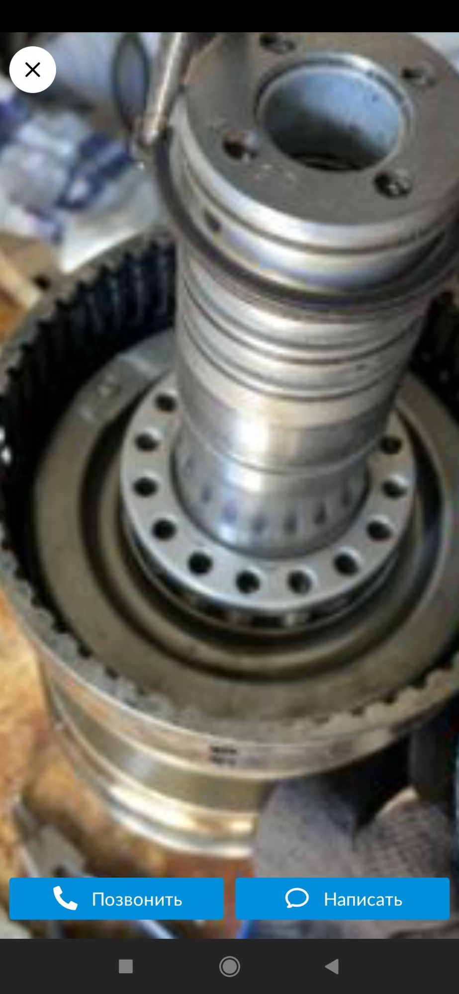

Всем доброго, подскажите, столкнулся с такой проблемой, cat 428e 2008 г.в. Техника перестает ехать вперёд, на холодную - все работает, по мере прогревания начинается включаться с начала с задержкой, как на рабочую температуру выходит, не едет. Чуть подостынет опять едет, назад же включает без проблем и задержек. Судя по всему накрылся поршень пакета фрикционов на валу (вроде так звучит). Вопросов несколько:
1. В городе совсем нету специалистов, мож кто снимал, есть какие нюансы и тонкости?
2. В интернете оригинал caterpillar за один поршень +-50 т.р, У нас коробка стоит фирмы turner, предлогами поршня такой же фирмы, так же говорят,что заводской оригинал. Мож кто ставил, как ходят?
3. Какие ещё желательно прикупить резиновые уплотнения для замены?
4. Так же есть поршня, с каким то "жиклёром" (не знаю как называется), и без, хотя в обоих объявлениях написано, что подходит для нашей техники. Мож кто знает про них что, может модернизация какая чтоб не трескались например. Фото прилагаю.
Заранее спасибо
