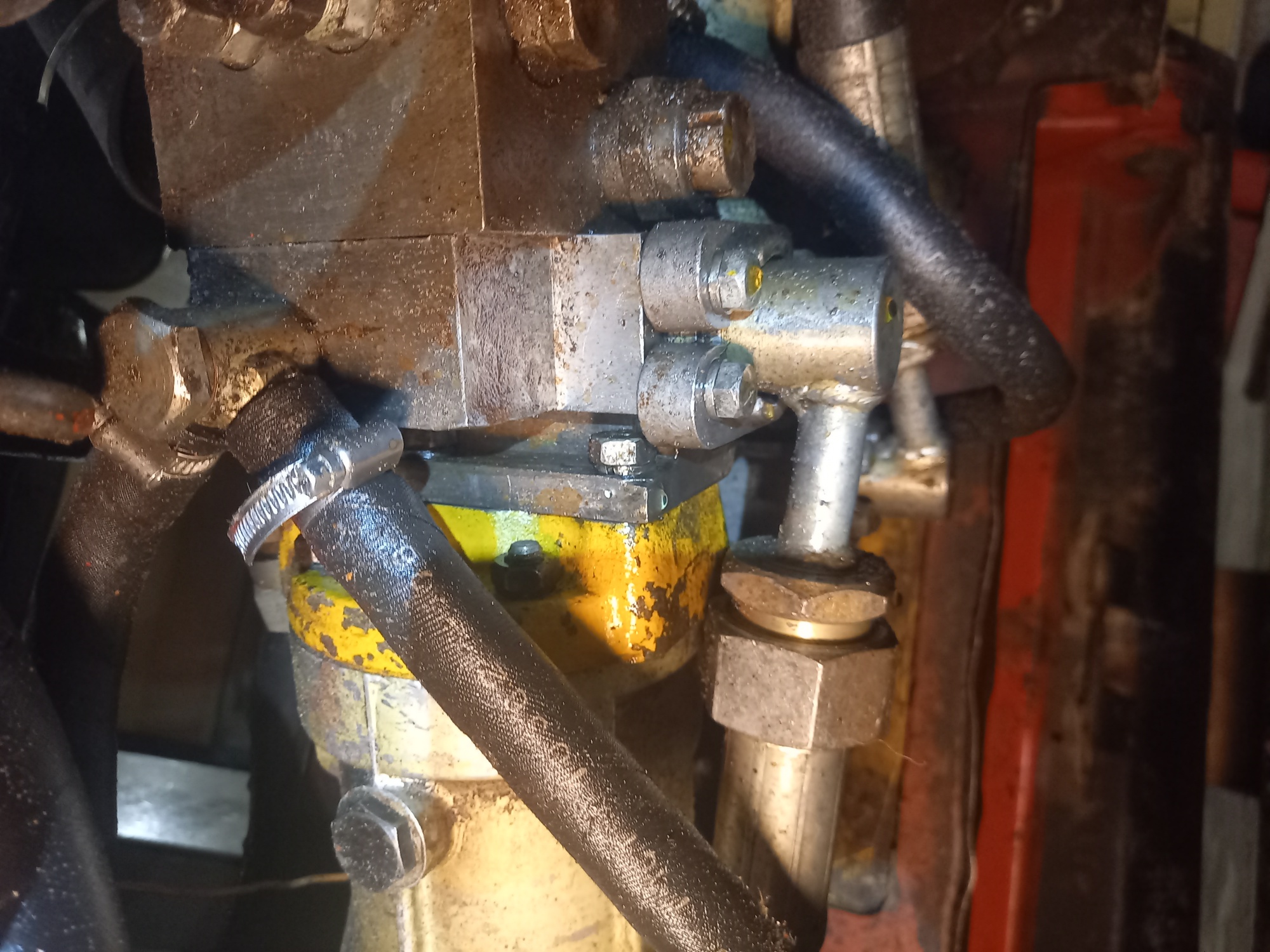

Всем привет!
С месяц назад прикупил барсика 1994 г.в., для чистки снега и сделать небольшую планировочку.
Клиент, конечно, не очень жив, но... хотел сделать планировочку, а потом на распутье до снегов отправить его на капремонт. Тонн 35 сыпучих материалов переработал. Осталось тонн 10 - начал ссаться со скоростью литр в минуту, прогрессирующе.
Весь цирк рассказывать не буду - оказался барсик у меня на яме. Масло слил. Помыл. Просушил. Уехал в командировку.
Вчера залез в яму. Фото выкладываю.
В итоге, скинул в левого гидромотора хода начиная от желтой части весь хвост, разобрал. Там плохо были затянуты 6 болтов между желтой железякой и следующей, давануло и порвало прокладку - кольцо. Кольцо уже купил.
Вопросы: мы пытались, согласно инструкции, разблокировать моторы хода, чтоб закатить барсик на яму - шишь. На фото видно, что концевики полуосей передних колес как-будто болтаются в воздухе.
Это, как я понимаю, шток 9 на рис. 5 стр 18 инструкции. Как-будто там не хватает центрующей его гайки...
По рис. 5а стр. 19 инструкции не совсем понял, где этот узел физически. Если это тот же самый узел, и под цифрой 1 там этот самый шток 9 с предидущего рисунка, тогда гаек 2, которыми разблокировать гидромотор, у меня просто нет. И непонятно вообще, как барсик ездит.
Также обнаружил отсутствие 4х болтов между дизелем и переходником. Полагаю, они должны быть... Купил. Поставлю.
Очень много недозатянутых гаек на 14 и 17 в гидросистеме. До чего дотянусь - протяну. Я достаточно большой, и мне недоступно добраться до этого всего сверху. Кто как решает этот вопрос? Или все "танкисты"?
