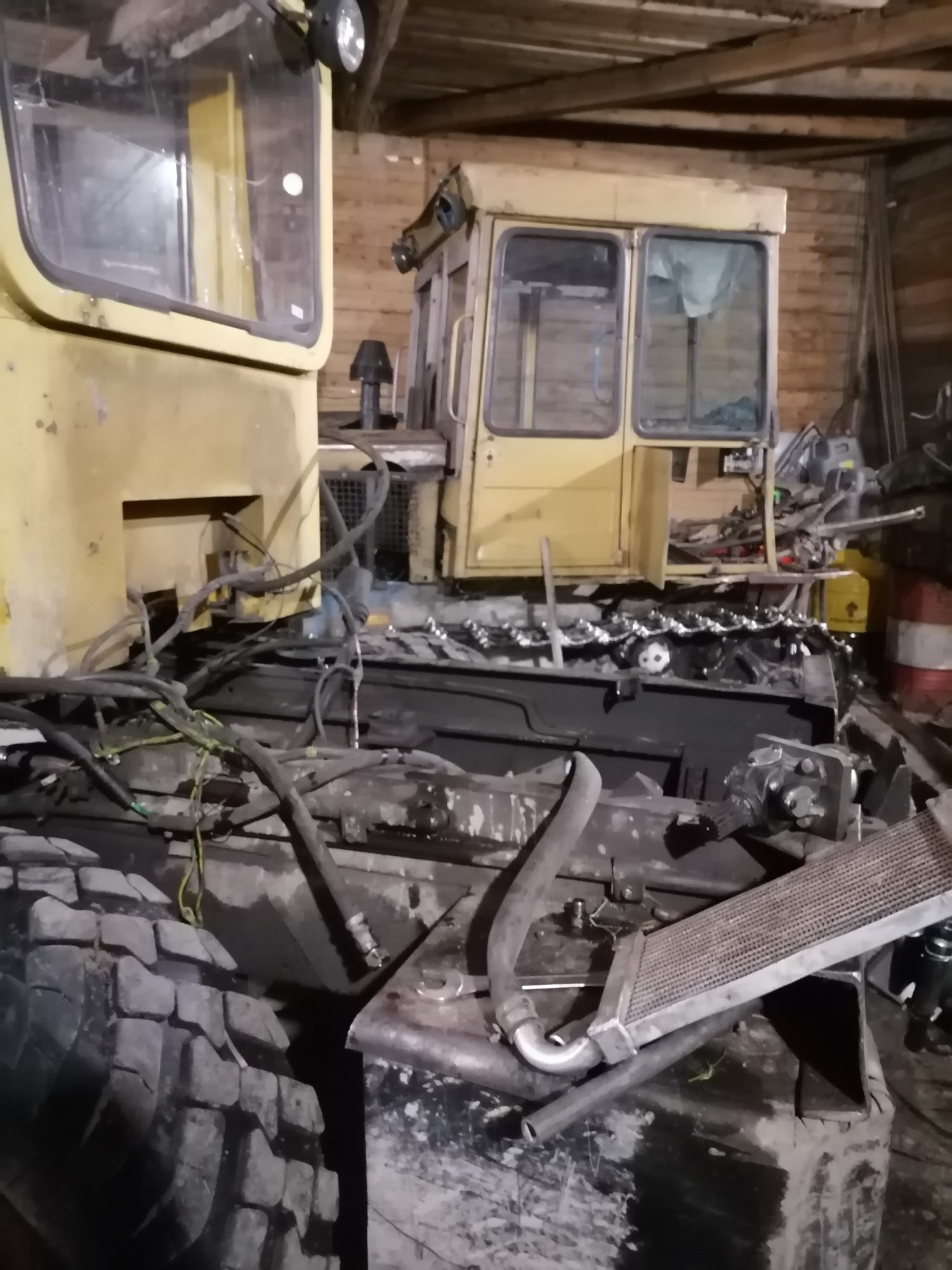

Товарищ купил коматсу эп. Бу. Денег уже за два года в него вбухал.... А новым то он не становится. Сейчас хочет продать его. Говорит он и не эксковатор, и не погрузчик. Хочет китайца погрузчика 3тонного взять.
Дело было вечером. Делать было не чего.

Опять двадцать пять.
Мотор уже на быстросьемах. Я тоже у себя за два часа снимал.
А на эп целый день снимал, всех изобретателей вспомнил, ключ перепиливал, все руки ободрал

Не на быстро съёмках, но даже ночью с закрытыми глазами наверное сниму его)) ещё сетевым шуроповертом ударным пользоваться начал. Переходник на головки. Хорошая вещь. Быстро получается. В этот раз правда почти без меня обошлось. Завтра назад собирать, я приболел. Но всё равно пойду в гараж. Перед работой хочу чтобы везде ревизия проведена была. Мотор снял чтобы заменить прокладку на поддоне.на месте у меня поддон не снимешь. И так, по мелочи всё проверить.
Рома у тебя вроде 245 мотор с бычка, а где турбина?

Сообщений: 477
Турбина?! Да уже сам и не помню где она есть. Этого двигателя и так за глаза. Да и не любитель я лишних деталей.
Когда делал ремонт двс, увидел что поршня стоят обычные, не для турбины. И блок 240.хотя форсунки на охлаждение поршня вроде есть там. Но это не точно. Инспектор мне и сказал, что это не 245.а табличка не от него....
