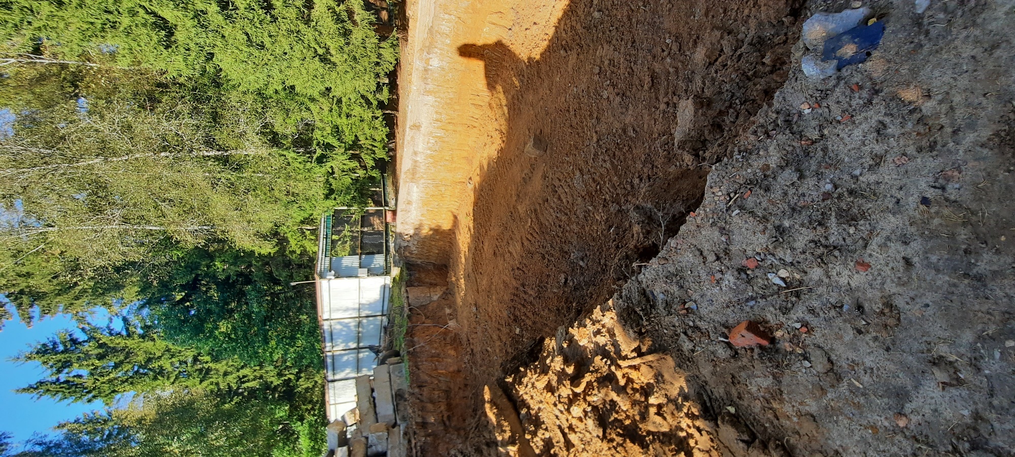

Как вам такой ковшик?
Работать таким ковшом одно удовольствие! Ширина 110 см

Я думал у нас 900мм шамый широкий,дальше только планировочные.

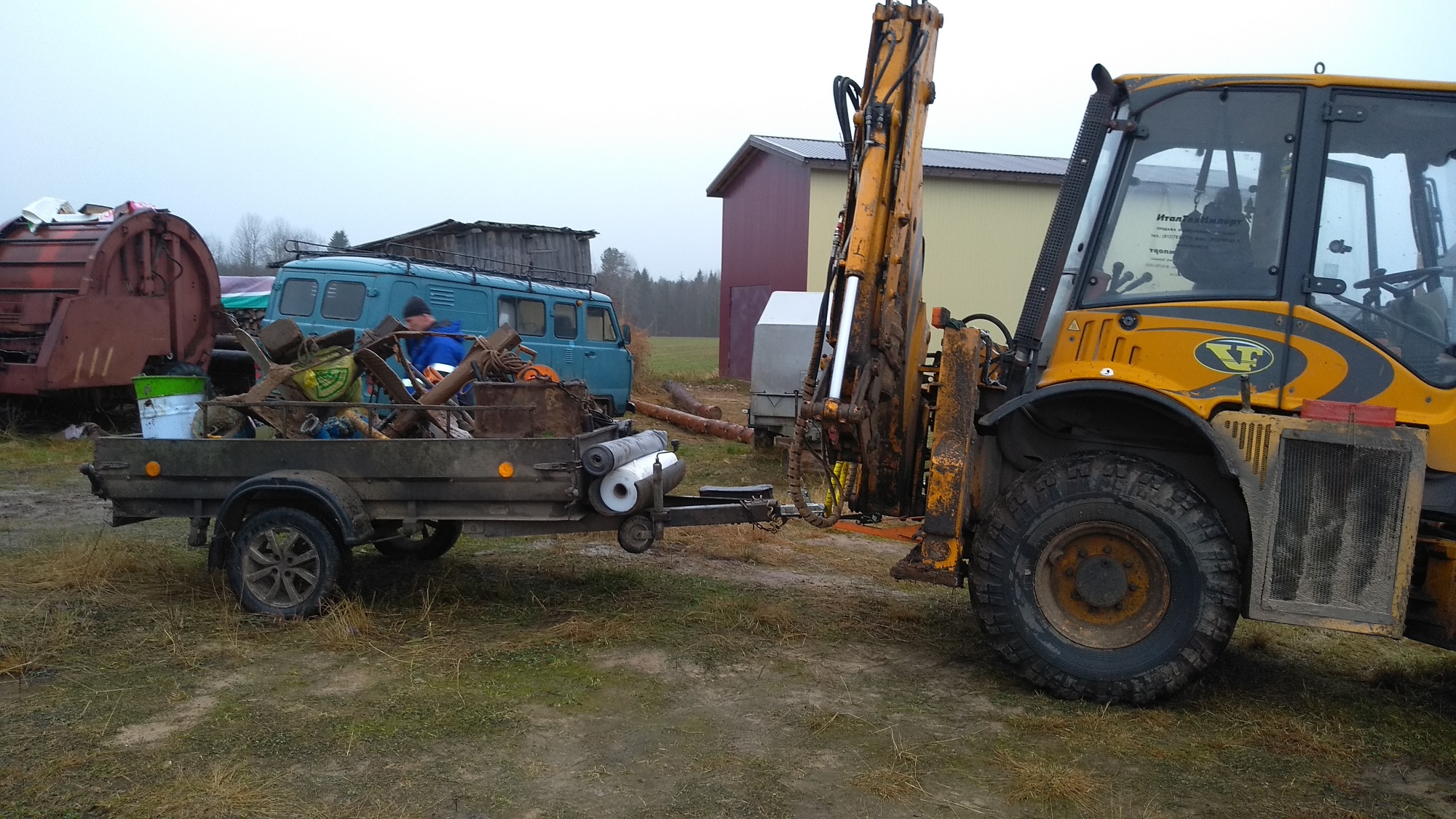

Для перемещения между объектами, чтобы не таскать машиной прицеп с бурами и оборудованием.
Сделал быстросъемный фаркоп, ставится в нижнюю направляющую каретки экскаватора.
Фиксируется трещоткой для груза, установка занимает пару минут.
Еще сделаю розетку, чтобы фонари горели и можно будет по дорогам ездить))

Есть такое

И более надежное крепление фаркопа,на стяжке я бы не рискнул фаркоп крепить.

стяжка только для фиксации,
можно вообще без стяжки, только он вверх может вылететь
основная нагрузка на направляющую, а она вся обварена и еще 4 болта стоит.
так что все надежно
завтра сфоткаю в снятом виде.
со стяжкой очень удобно фиксировать, не надо ни каких ключей и прочего.

Если самого утраивает- значит нормально, удачи
