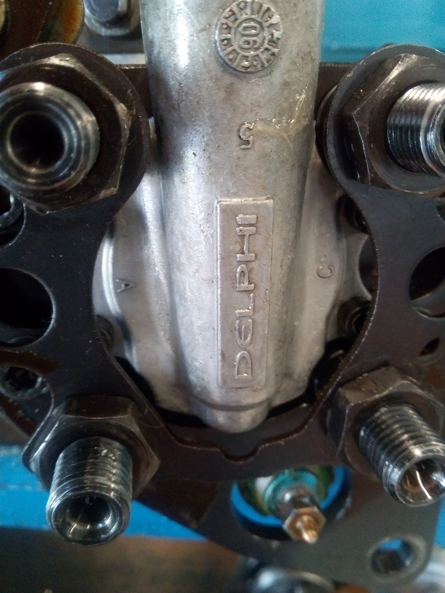

Старый 15.06.2020, 13:16
Новичок
Профессия: Топливщик
Адрес: Минск
Сообщений: 24
Под крышкой. Отмечен красной стрелкой.

  #224
Старый 15.06.2020, 13:25
Новичок
Профессия: Энергетик
Сообщений: 22
Мелкая фото, а на него воздействовать извне никак нельзя, без снятия крышки (там так "удобно" её снимать, конечно)

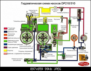

Адрес: Челябинск
Сообщений: 1,691
Цитата:
Сообщение от SHVP Посмотреть сообщение
Хорошо, измерил давление, предположим оно есть, что дальше. Это давление внутреннего насоса низкого давление самого ТНВД, я правильно понимаю?
Да это будет давление от внутреннего насоса ТПН при прокрутке стартером.

  #232
Старый 21.06.2020, 12:17
Новичок
Сообщений: 22
Мне просто нужно понимать, алгоритм действий, что делать если выполняются определенные условия.
Ответить с цитированием
