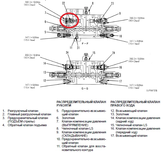

Добрый день всем.Комацу 200-7 рукоять самопроизвольно опускается на выкид.Что может быть?Клапана компенсации и предохранительно всасывающие проверял все целые.Золотник доставал вроде тоже без задиров. Подскажите где ещё что может быть?
Ответить с цитированием
  #785
Старый 10.03.2020, 15:14
VIP
Профессия: Механик
Сообщений: 1,526
Цитата:
Сообщение от Алексник Посмотреть сообщение
Добрый день.
Клапан компенсации отрицательного давления проверили, это хорошо, но он не один в этом контуре. Ваша проблема либо в уплотнении поршня гидроцилиндра, либо в противоударном клапане контура рукояти. На фрагменте ниже я отметил места проверки. Для определения неисправности противоударного клапана, поменяйте его с аналогичным из другого контура.
Название: Клапаны контура рукояти.jpg

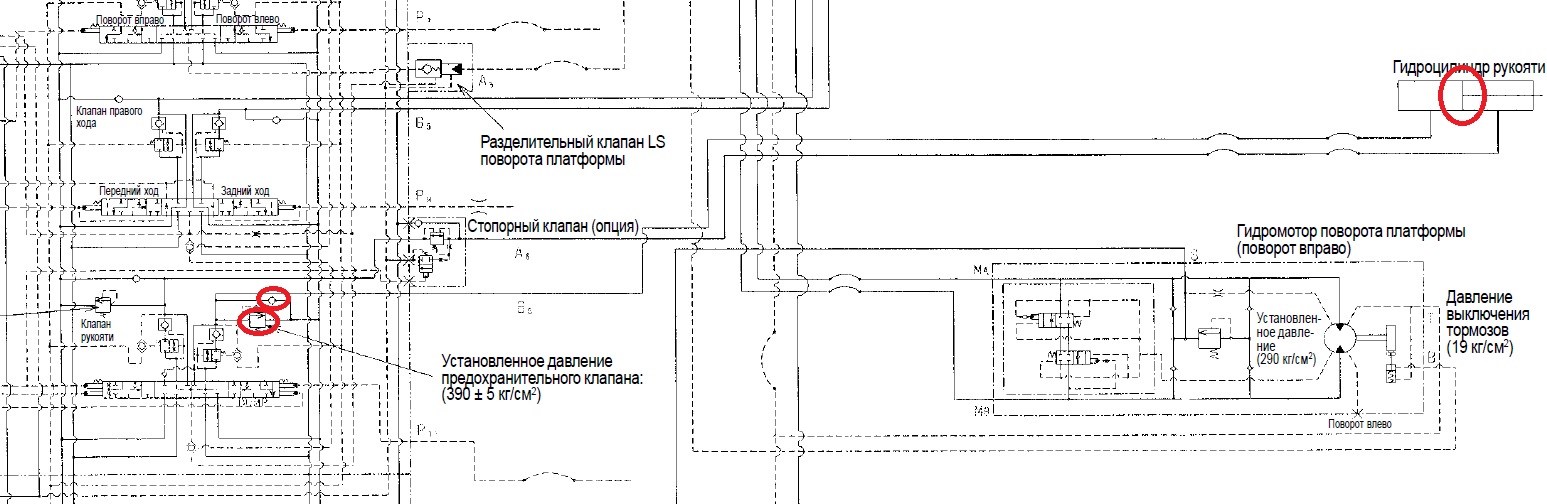

А что такое противоударный клапан.По схеме я не очень понимаю где он стоит. Гидроцилиндр новый поставили.
Добрый день.
Противоударные клапаны установлены для предотвращения резкого возрастания давления в контурах при воздействии внешнего давления. Ниже обозначен противоударный клапан в контуре рукояти (их два). Возможно Вы его называете клапаном компенсации давления... в таком случае, как Вы проверили его??? Давление его настройки 39,0 МПа. Поменяйте местами клапаны из контура складывания рукояти на контур раскладывания и посмотрите результат. Вы где географически?
Название: Противоударный клапан рукояти.jpg

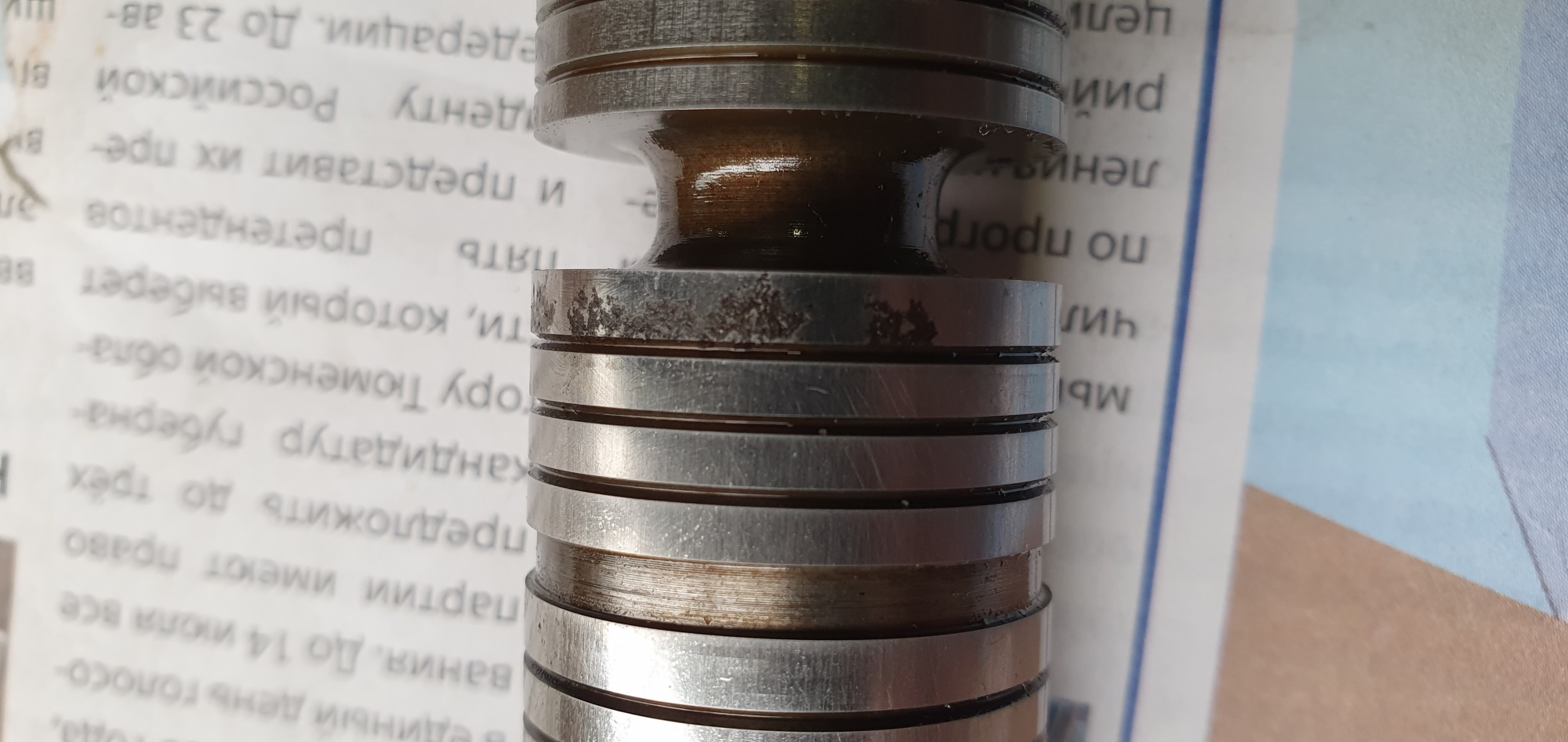

Профессия: Машинист
Сообщений: 10
Поменял местами клапана.Ничего не изменилось.Думаю проблема в самом распределителе.Достал золотник на нем немного ржавчины в одном месте.
Это Вы называете немного? Это уже мил человек хана золотнику. И это как минимум... в канале распределителя скорее всего тоже раковины...
  #791
Старый 12.03.2020, 10:36
Новичок
Профессия: Машинист
Сообщений: 10
Думаю и там раковины.Заглянуть не могу.Секция самая нижняя.Будем менять распределитель.
  #792
Старый 12.03.2020, 11:58
VIP
Профессия: Механик
Сообщений: 1,526
Да, дело затратное, но ремонт есть ремонт...
