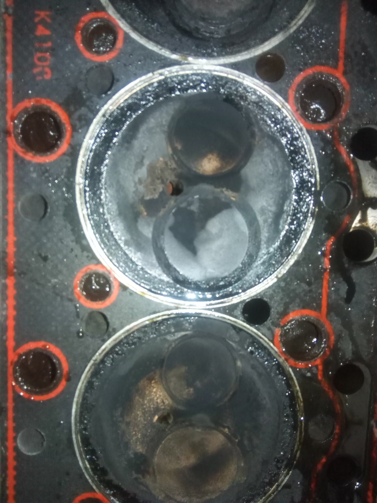

Сегодня начал разбирать мотор,снял головку,прокладка целая,но один клапан видно маленько с поршнем встречался.зазор между поршнем и гильзой милиметра 4-5.......короче будем капиталить.завтра увезу головкк и тнвд к специалисту.буду заказывать зчасти. Колено новое 20 700 стоит.вот думаю,или это точить или покупать.давление на холодную есть 4-5,на горячую 0.5.это при том что у предхоза вообще его не было.и указатель не работал.я поставил мех указатель.короче мотор мой походу с 11года ни кто не делал,вскрытие покажет.плунжера вроде продавцы обещают найти.

Как показывает форум,проточеные валы долго ни у кого не ходили.или?

Вчера разобрали двигатель.вовремя.в поддоне горсть стружки уже была.головку опресовали.целая говорят.прокладка была целая.откуда газы?!
