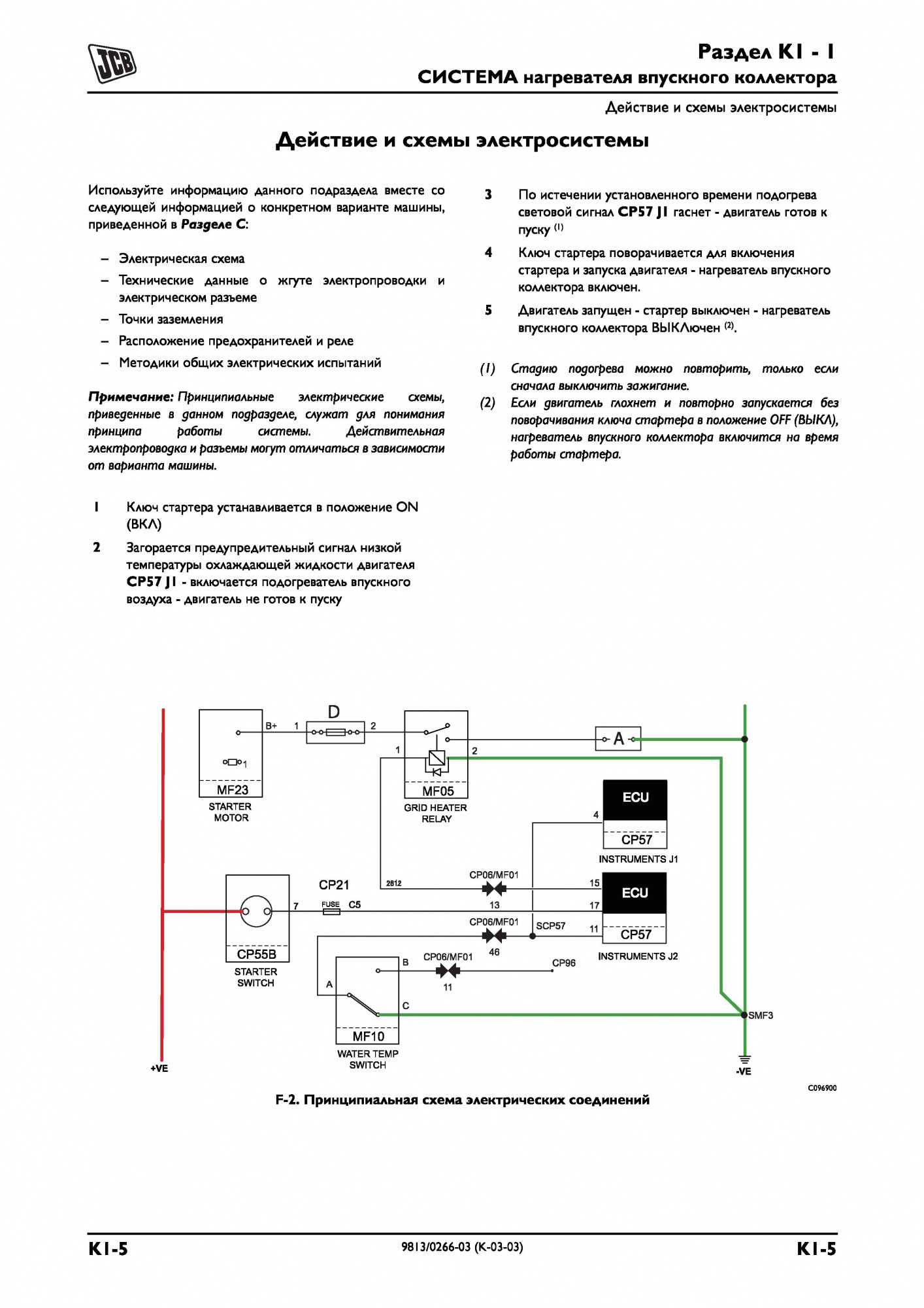

Новичок
Профессия: Машинист
Сообщений: 6
Цитата:
Сообщение от part52 Посмотреть сообщение
да действительно, посмотрел, на более свежих экскаваторах поменяли схему, датчик тот что рядом с термостатом теперь и за подогрев отвечает
Вложение 36890
Вложение 36891
Вложение 36892
Выходит не в датчике дело,температуру показывает корректно,будем искать причину в другом.Большое спасибо за материалы.
