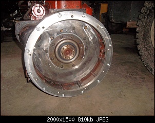

Переделал ZL-20 на быческий двигатель
Переделал на бычевский двигатель ZL-20 коробка автомат.Отработал месяц-все устраивает.Могу проконсультировать89053826288,консультация платная!Нажмите на изображение для увеличения

у тебя видимо корчага была ? из неё переточил? от чего она?
