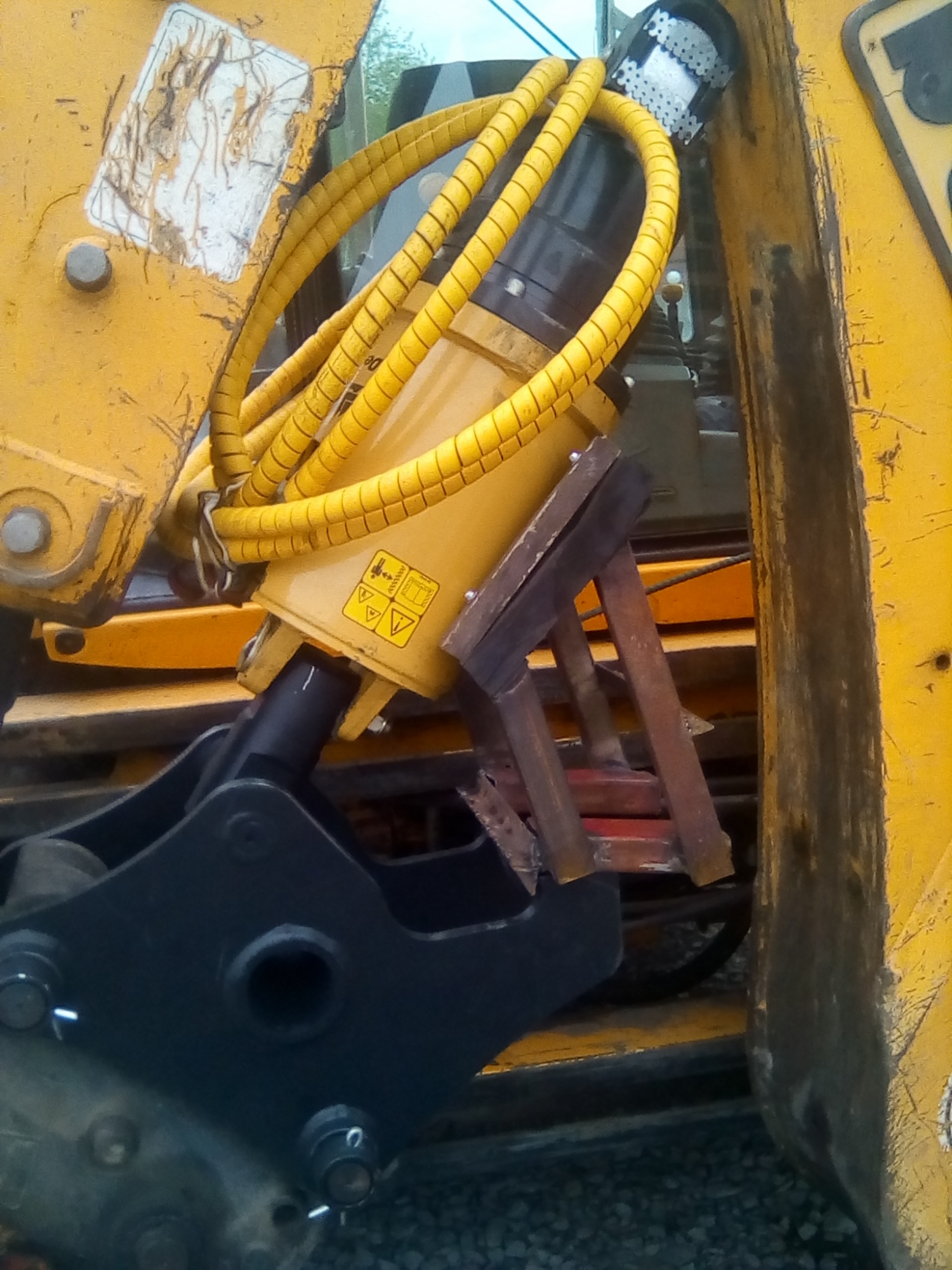

Что то ерунда получилась. Не закрывается плотно она потому что стерта сама челюсть, плюс люфты по 3 точкам с каждой стороны.. Надо вырезать с запасом сантимов 10 и вваривать полосу нужной ширины, чтобы она до ножа доходила.

как то так получилось

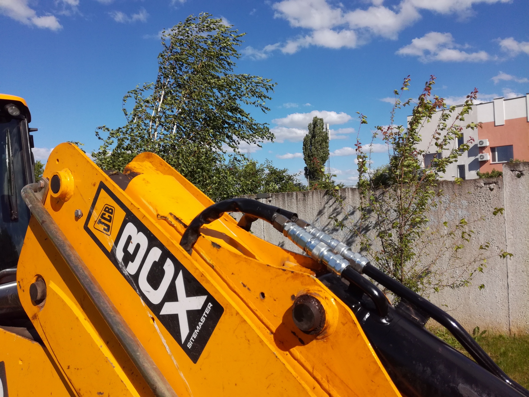

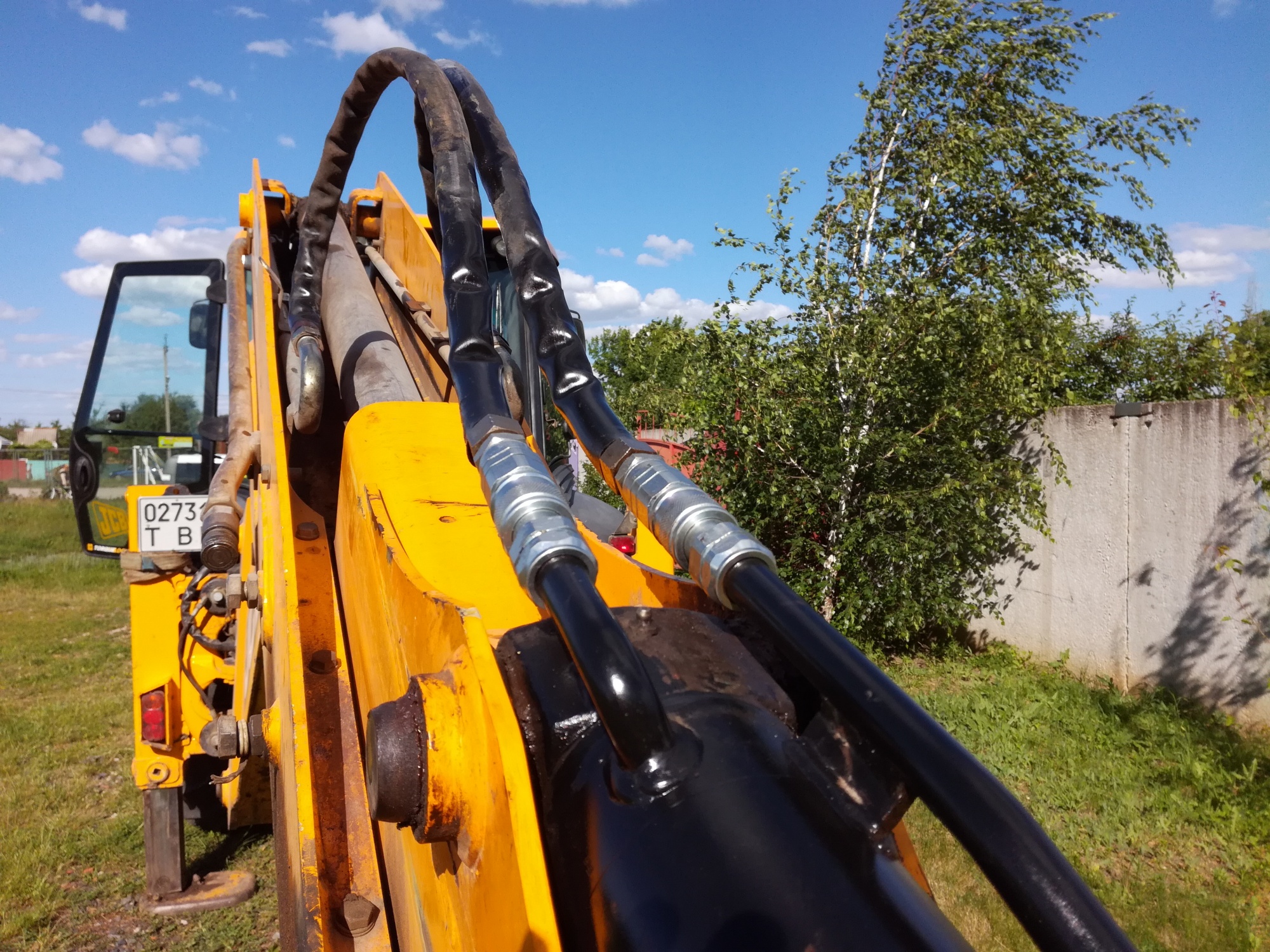

Вот решил облегчить подсоединение буровой и чтобы реверс был. Поставил БРСки на ковшовый цилиндр.

Цитата:
Сообщение от Ramirez Посмотреть сообщение
Вложение 36002 Вложение 36003 Вложение 36004
Что то мне БРС-ки в этом месте тяжело подцеплять, вроде бы и пытаюсь сбросить давление, немного опустив на вращатель, прицепляю, но не так легко, как хотелось бы. Может что не так делаю?

Сообщение от Vitек Посмотреть сообщение
Значит ковш стоит в положении давления на поршень. Надо поставить ковш так, чтобы он стоял "мертво" в момент соединения. Ведь буровая установка подсоединяется легко?

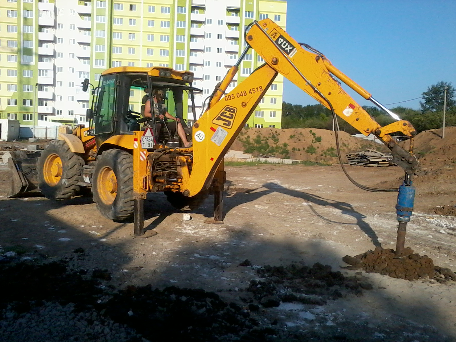

А как можно с ковшом бурить? На моем вот так :
Только здесь еще подсоеденено по старой классической схеме.

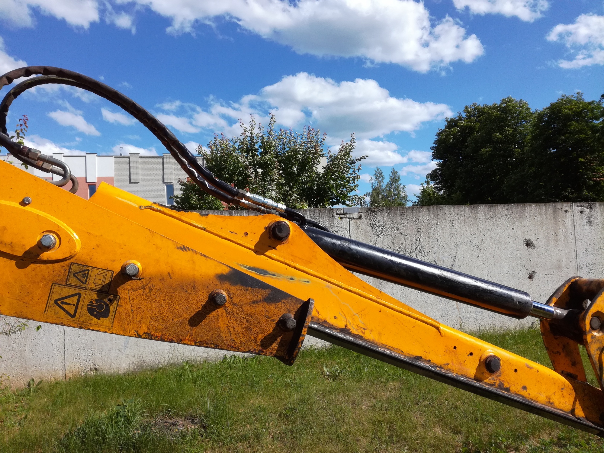

У меня двухпальциевая навеска- отсюда и проблемы с присоед., хотя сегодня все неплохо прицепилось- отцепилось, просто сбросить давление получилось.
Кстати сегодня глину бурил- что горшки лепить можно, так вот по незнанке если бы реверса не было, то откапывать бы пришлось. Привез ребенку шматок на поделки.
