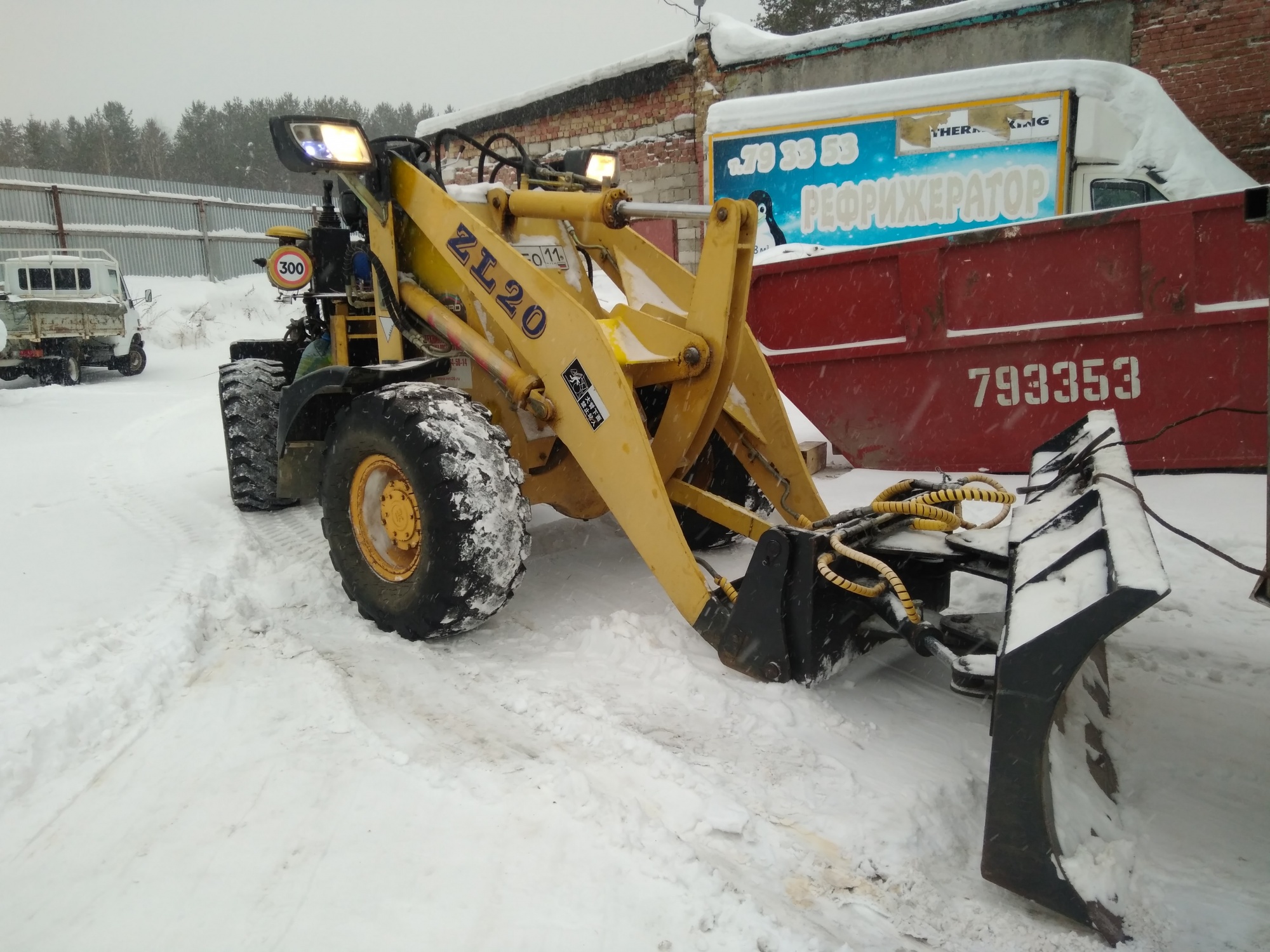

Цитата:
Сообщение от svetliy Посмотреть сообщение
мужики зацените, всякое видал, но так ездить, блин ...нехорошо так нашего злюку без кабины https://www.youtube.com/watch?v=RE8gn4gi4WI
Сам так езжу, пока кабину не сделал... Сейчас метёт у нас, так выезжать вообще неохота...
