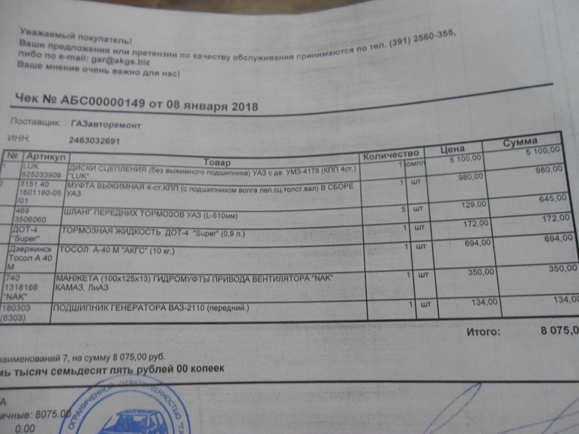

Фотки на ремонте не делал,хоть чеки выложу.кстати,Левша,купил таки манжету от газика ,подошла,перебрали пгу,только внутренний диаметр у неё побольше,подложили туда резиновые колечки,клапан не подобрали,вырубили из бензостойкой резины.пока тормозит
масло кстати гнало с коробки,поменяли там сальник,размеры его 1.2-38-52-7.
