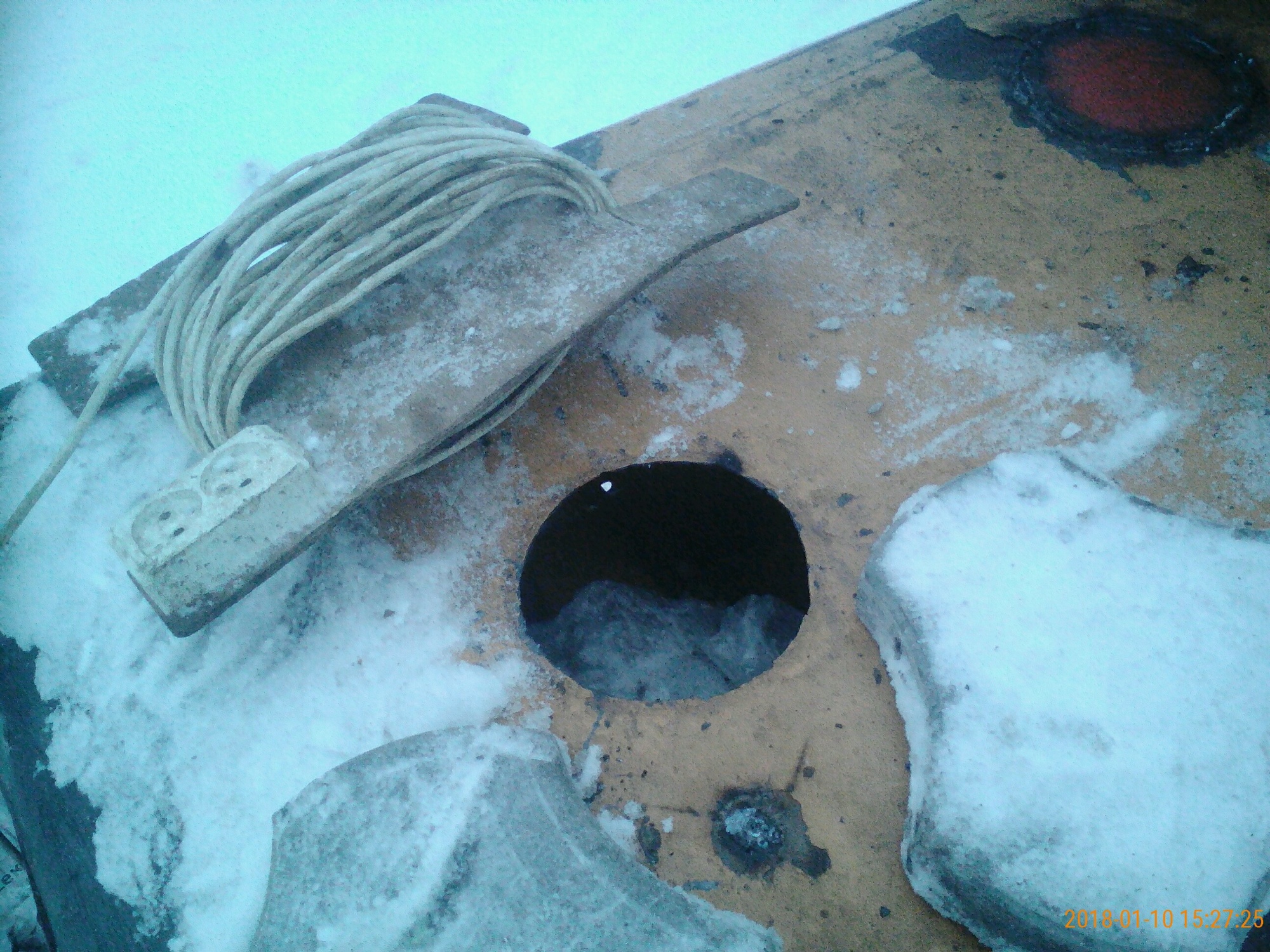

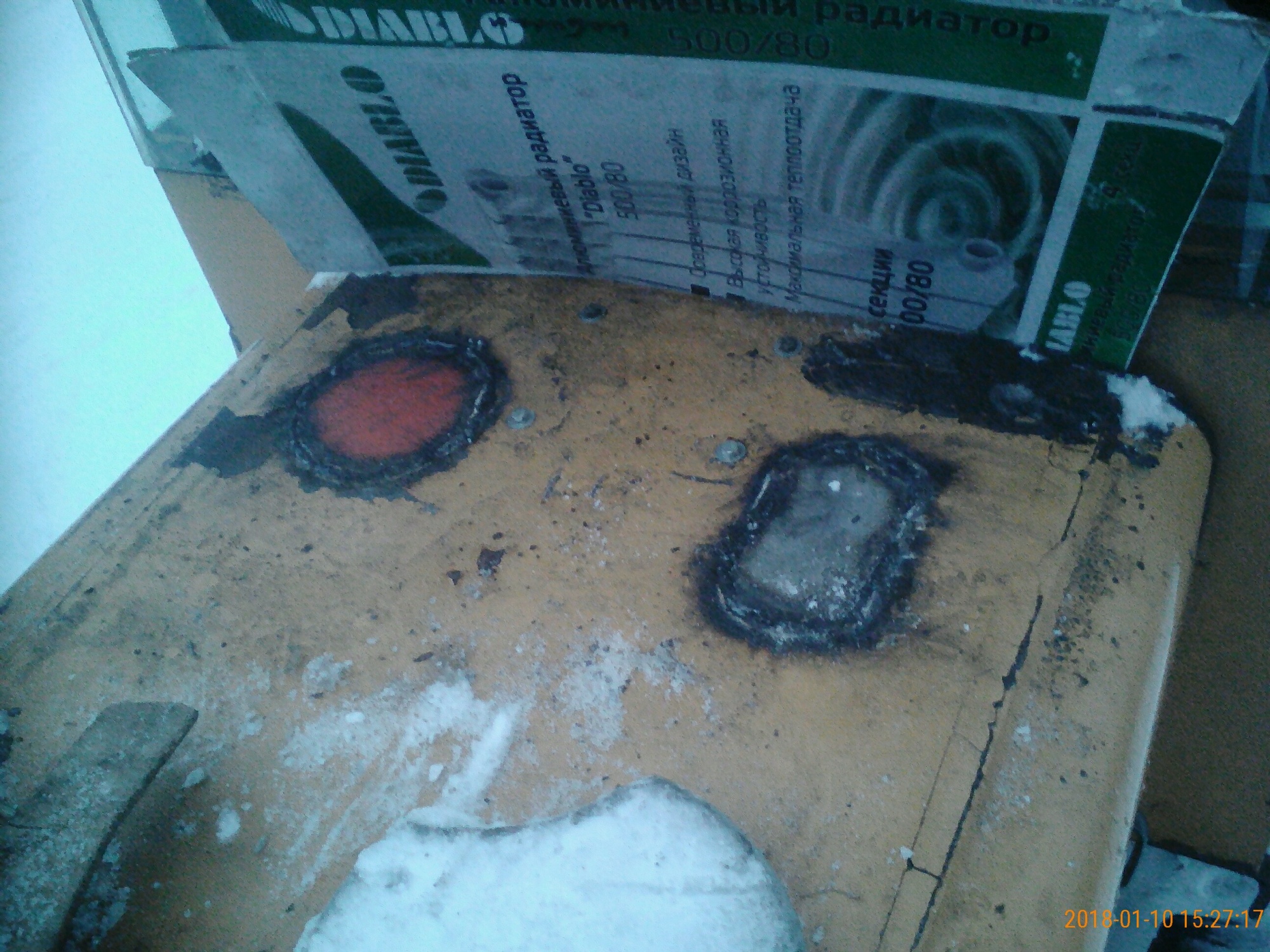

Приветствую!День прошел не зря)наконец то убрал корпус фильтра под капот и дыры заварилил!Кто как закрыл может дыру над радиатором?а то зараривать не вариант вроде!!какие будут предложения?

Макс прикрути на саморез,диафрагму от воздушной камеры.
Фильтр приделал,а элемент удобно менять?

Да да,как фильтр менять?
