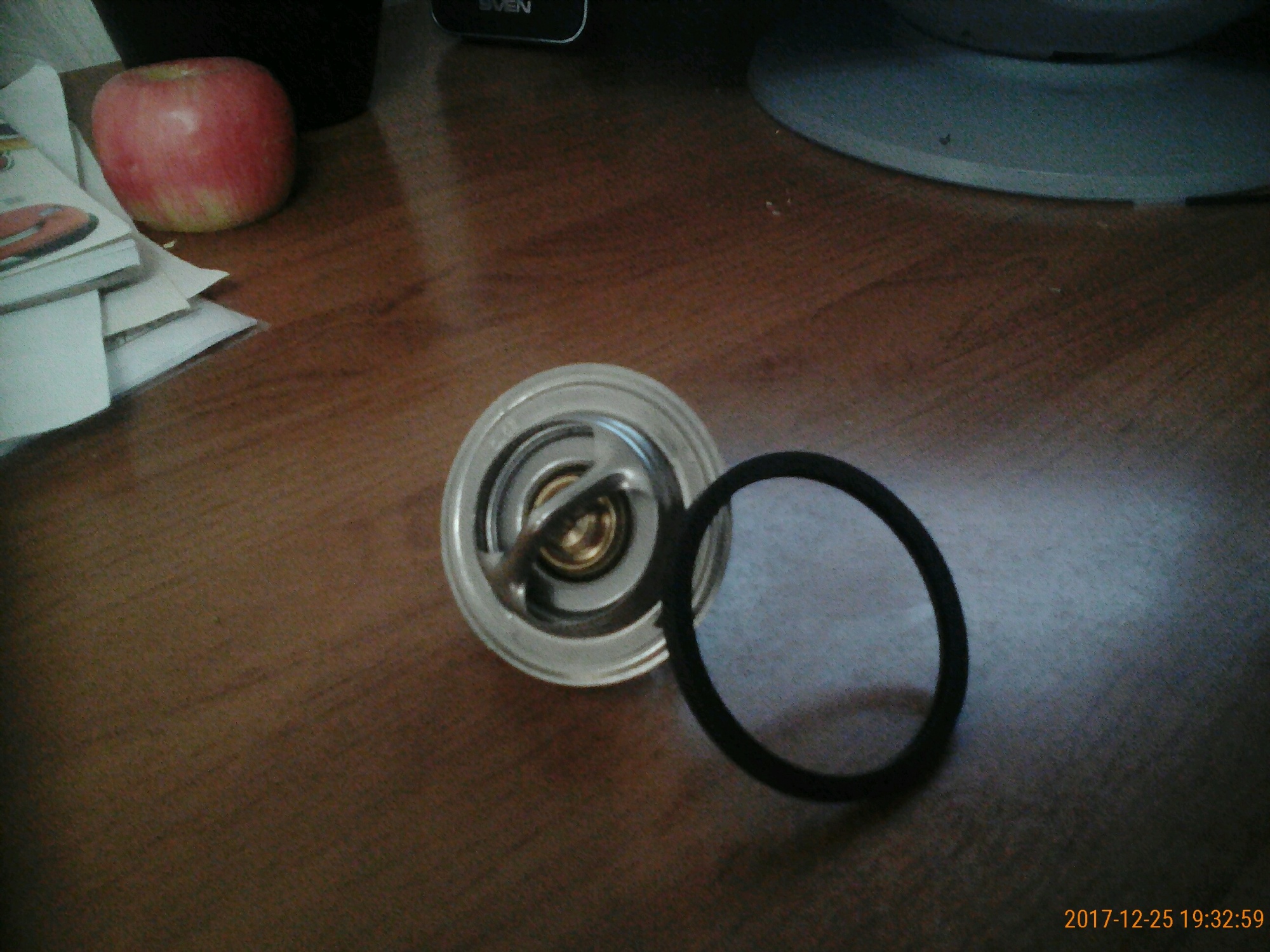

у меня таких запасов нету)к термостату идет оказывается П-образная резинка .так что все обожмется и норм

Пробегитесь поиском. У кого как. У меня от ГАЗ 52 подошел. Только резинку пришлось ставить.

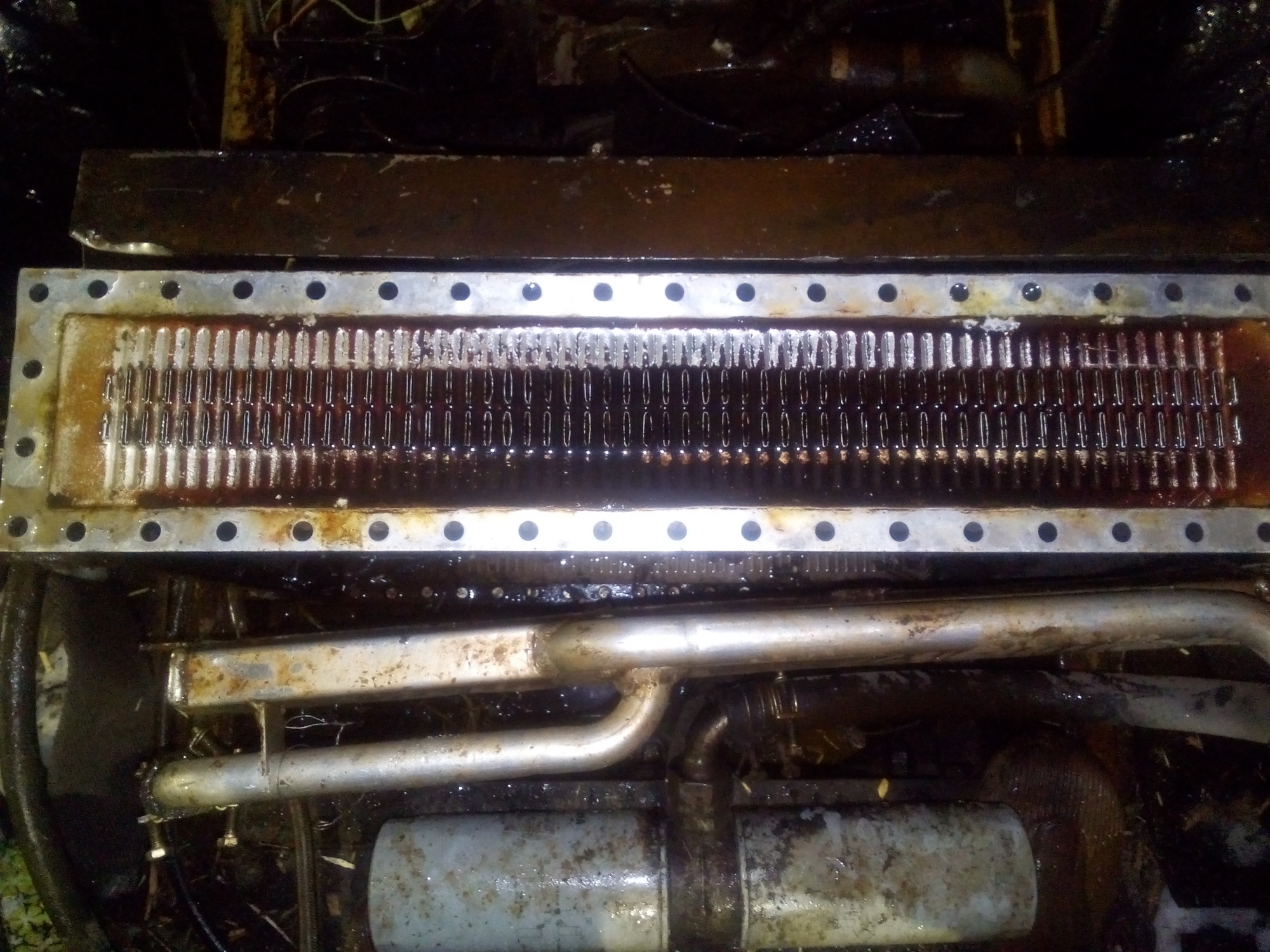

Дело у меня было не термостате,а в радиатореа.только с ремонта приехал,обмываю.разбирали и шомполили.
Но может приспичит так сьезжу в магаз по иномаркам,до чего нибудь по термостатам и подберу.
На fl от ховера подошёл,ещё ставил от короллы но там температура 92градуса.лишковато
