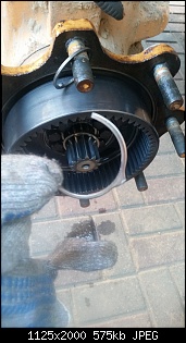

Мужики привет! подскажите в чем может быть причина уже 2 раза ломало эту шайбу Нажмите на изображение для увеличения

Цитата:
Сообщение от с123456 Посмотреть сообщение
Мужики привет! подскажите в чем может быть причина уже 2 раза ломало эту шайбу Вложение 33298
Вложение 33299
Я менял пару раз эти кольца. Причину нашел. Ежели посмотреть на прорезь полуоси, то она уже не прямоугольная, а немножко есть наклон во внешнюю сторону, как перевернутая буква "л". А по сему кольцо выскакивает. Полуось немного двигается вдоль своей оси и поэтому в какой-то момент кольцо при линейной нагрузке выскакивает и сателит трощит его.
Выход нашел и ходит до сих пор: подложил еще одно кольцо, тем самым уменьшив продольный люфт.
А в другой бортовой, когда поменял короткую полуось, то ни разу ничего не выскакивало и не ломало.

Цитата:
Сообщение от Ramirez Посмотреть сообщение
ну да выработка в пазе стопора есть как ты и говоришь. но добавлять кольцо я что то побоялся тк попробовал его поставить и в полуоси вообще пропал свободный ход а она то я подозреваю должна немного ходить или как?
Да, должна НЕМНОЖКО ходить, но не на 5 мм или более.
