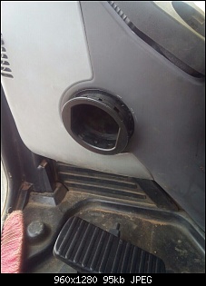

Запчасти на Комацу PC -220-8
Ищу запчасти на экскаватор Комацу 220.
1. крышка монитора
2. направляемый дефлектор крышки монитора
3.дефлектор боковой
на каких сайтах посмотреть ? Может на разборах. у оф.диллера дорого и под заказ 21 день!
