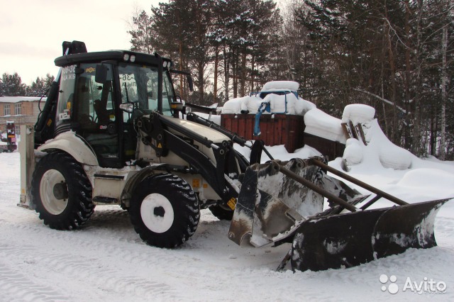

Цитата:
Сообщение от Rockston Посмотреть сообщение
Через барыг, типа производителей, отвалы дорогие. От 100 р, а коллега купил б/у италия, бабочка, за 240 р За три года еще не отбил, говорит. Я через авито нашел за 15 р от МТЗ, почти новый, просто отвал, металл вроде ничего-вчетвером поднимали, 2.5 х 0.7, снизу резинка толщина 3 или 4 см.. Думаю тоже не париться с поворотом от г/ц, сделать несколько положений и стопорить пальцем(целая коробка лежит старых). Только не знаю, хотел сварить изшвеллера переходную раму и закрепить ее болтами к быстросьему и так этот косой отвал до весны оставить, а тут заказы где снег и перевозить нужноНадо искать плиту, варить уши и перекидывать навеску по необходимости, благо там вообще делов на 5 мин
А как на фото (с этого же форума) всё с собой постоянно.
__________________
Т-25,УАЗ,ГАЗ-53,Т-150,ЮМЗ,МТЗ,ТОYОТА,SDLG,КАМАЗ,FIAT КOBELKO
Ответить с цитированием

Цитата:
Сообщение от HAN777 Посмотреть сообщение
А как это работает? Сверху через штангу крепится? Если фронтал нужен, куда он отвал деёт? Есть ссылка на "колхоз"? Или подскажите как правильно поиском пользоваться, пожалуйста, а то при запросе, допустим, "отвал для снега", вылетает тем чуть ли не на полфорума, и в каждой по 20-40 страниц, пока найдешь что нужно семь потов сойдеть
Последний раз редактировалось Rockston; 10.11.2016 в 10:17..
Я думаю по принципу вил, только ковш вывернул и скинул крепления с трубы. Типа быстросъёма.
Отвал на трубе шарнирно - копирует поверхность, тем временем сам ковш как хороший и нужный противовес приподнят над дорогой - управление норм.
Если просто (в место ковша) прицепить отвал от МТЗ и пустить на плавающем, то трактор будет не управляемый рулить только тормозами.
__________________

Постоялец
Профессия: Машинист
Адрес: СПб
Сообщений: 163
Спасибо! Повертел фото-там скорее всего П-образный профиль какой-то, он сверху за ковш цепляет. А внизу параллельная ковшу балка, ЭП открывая челюсть фиксирует враспор эту конструкцию либо меняет угол отвала.. Хотя угол можно менятьподнимая или опуская ковш. Прикольная конструкция! А цеплять его походу дела-просто подьехать под него и приподнять ковш. И челюсть открыть. Кто меня поправит

Rockston
вот интересно сделано, все всегда с собой и готово к использованию.
Хотели себе сваять такой, только у нас ковш так не выворачивается, а как тяги ковша переделать не придумали пока.

Цитата:
Сообщение от Аструм Посмотреть сообщение
Rockston
Интересно девки пляшут Надо подумать может и себе такой сварганить дешево и сердито.
Rockston
Я вот смотрю и думаю, если вывернуть ковш на максимум, штоки выдвинутся почти до конца. Не позагибает их от ударной нагрузки? Или я путаю что-то
P.S. Я думаю, если ковш не выворачивается настолько, можно отвал сверху зафиксировать под нужным углом наклона
Последний раз редактировалось Rockston; 14.11.2016 в 09:26..
