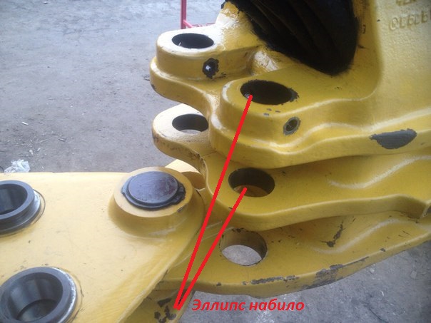

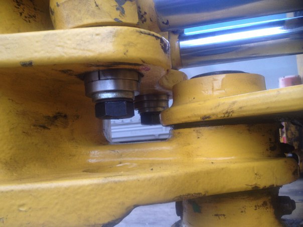

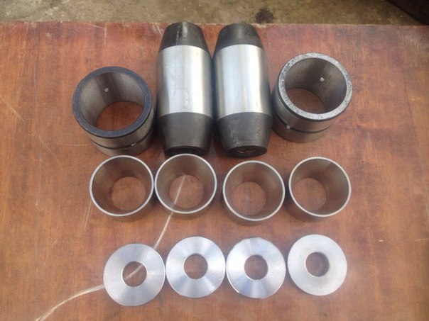

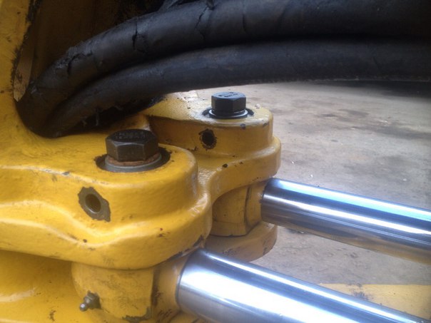

Восстановление работоспособности отверстий поворотного блока.
Конструктора почему то не завтулили данный палец, соответсвенно со временем набило эллипс и установка нового пальца не к чему бы не привела, только деньги на ветер.
Я прочитал как наш один форумчанин Практикант лечил свою ЕКашку http://exkavator.ru/other/board/show...&postcount=159 фото он не подкрепил.
Вот видео с Ютуба https://www.youtube.com/watch?v=VDwY12esRC4 для более полной картины понимания.
И мой мини фотоотчет в довесок к практиканту.
И как писал Практикант теперь "Как у волка на морозе" у меня теперь также

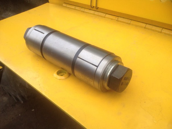

убирание люфтов
СЭНСей скажи пожалуйста где приобрел супер пальцы для убирания люфта на поворте стрелы,такая же проблема.Спасибо
Ответить с цитированием
  #731
Старый 27.07.2016, 22:03
VIP
Профессия: Владелец, машинист, механик от скуки на все руки.
Адрес: 163 регион
Сообщений: 844
Цитата:
Сообщение от Алексей 21 Посмотреть сообщение
Алексей купить можно только в Амерекосии или Европии в России раньше была фирма в Санкт-Петербурге возили на заказ такие вещи, но ценник был совсем печальный.
Себе я изготавливал у одного толкового токаря который рассчитал какой должен быть угол конуса, затем термичка и финишная шлифовка.
