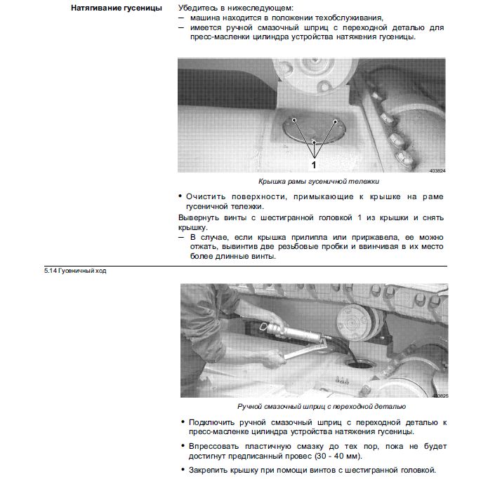

добрый день!!подскажите как и где на либхере 754 натянуть гусеничную ленту? если есть возможность фото!заранее спасибо!
Ответить с цитированием
  #395
Старый 31.03.2016, 17:21
VIP
Профессия: Специалист
Аватар для kraftwerk
Сообщений: 512
Цитата:
Сообщение от sergey2111 Посмотреть сообщение
День добрый,
