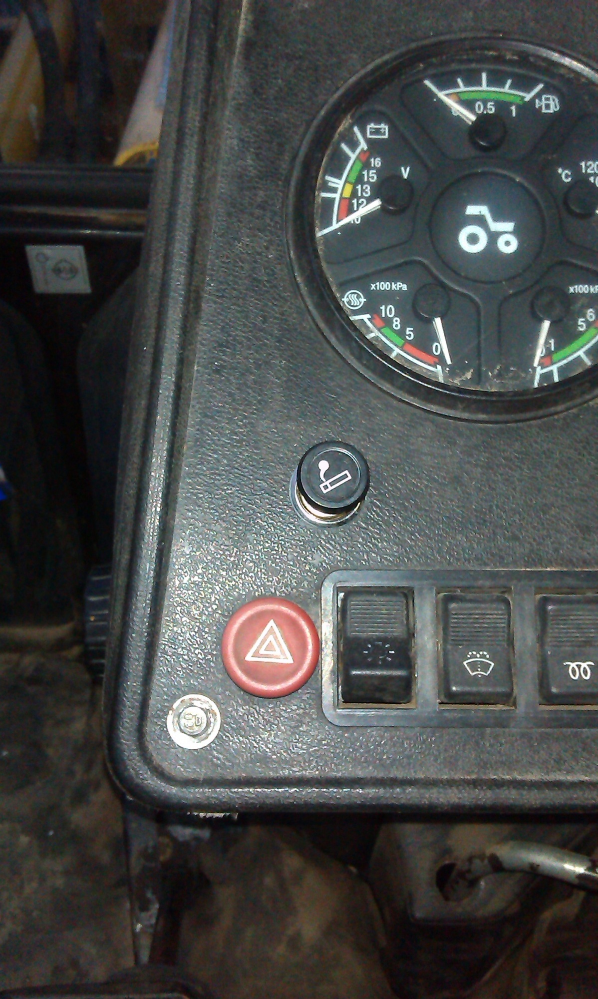

Аватар для николай190
Сообщений: 84
1
Ответить с цитированием

Сообщение от николай190 Посмотреть сообщение
1
Опасненько так стоит...

Цитата:
Сообщение от Rooman Посмотреть сообщение
За неимением кухарки, сгодится и дворник
это так кажется
не знаю как на иномарках, но у меня теперь есть
