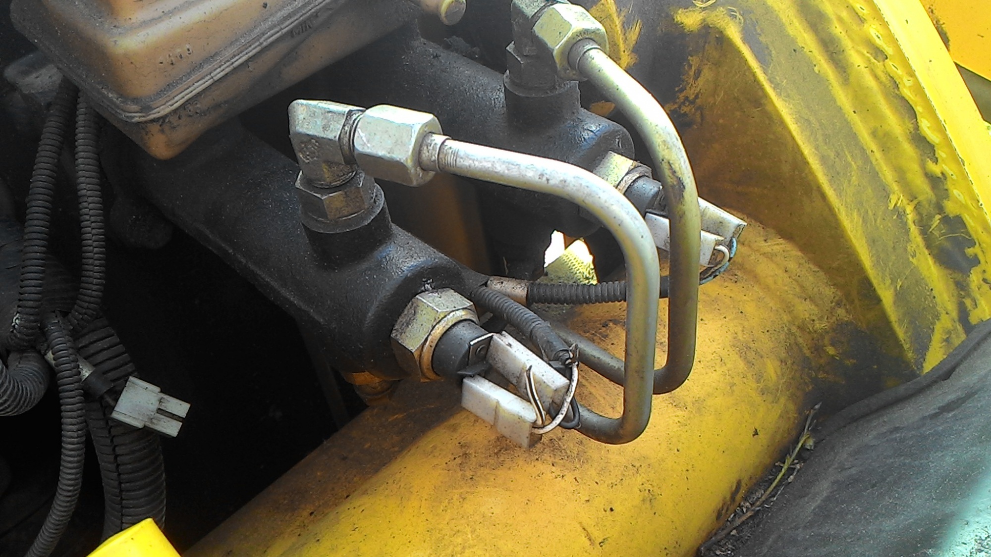

Фонари от легкового прицепа- 250рублей штука. Передок можно отключить, не знаю как у вас, на WB97S-2 нужно перерезать один из проводов на главном тормозном. По маслу, скорее всего сальник сопливить.

Да,сегодня в автомагазине и подсказали на счет фонаря от прицепа для легковушки.Вот-тоже думал-там ведь крепление фонаря другое.Но надо еще поискать по городу подходящие фонари
От какого прицепы устанавливал?
Думаю,на счет защиты для плафонов,изготовить для себя,как накладные на металлическую защиту у фонаря.Скорее всего ,лучше из металла-закрепить на болты,так как есть отверстия на фонарем в защите П-образной формы.
Резать ничего не буду,так как техника не моя и на сервисе.Просто,думал ,что у меня проблема какая-то завелась.Так как в руководстве не попалось мне,что нельзя тормозить на 4 передаче.
На счет сальника сам понял,что скорее всего это он сопливит.Хотел узнать-была ли у кого такая же проблема и в связи с чем она возникла.Так как техника 2014г.в. и наработка 1100
