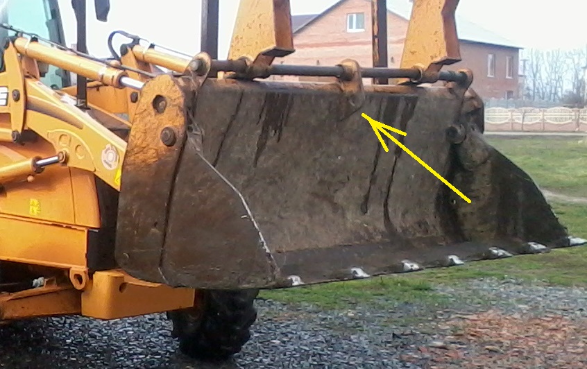

Здравствуйте! а никто крюк не пытался приделать на передний ковш ? вчера так парился перевозя плиты что бы они не тюкали по передку =) что решил нужен крюк
У меня на переднем ковше вот такая штука есть. К этому можно и крюк присобачить. А если нет у тебя такого, так можно и приварить чаво-то подбное.

Сообщение от Ramirez Посмотреть сообщение
.Вложение 22736
Примерно так.

можно размеры красного листа что под челюстью желательно с отверстиями
