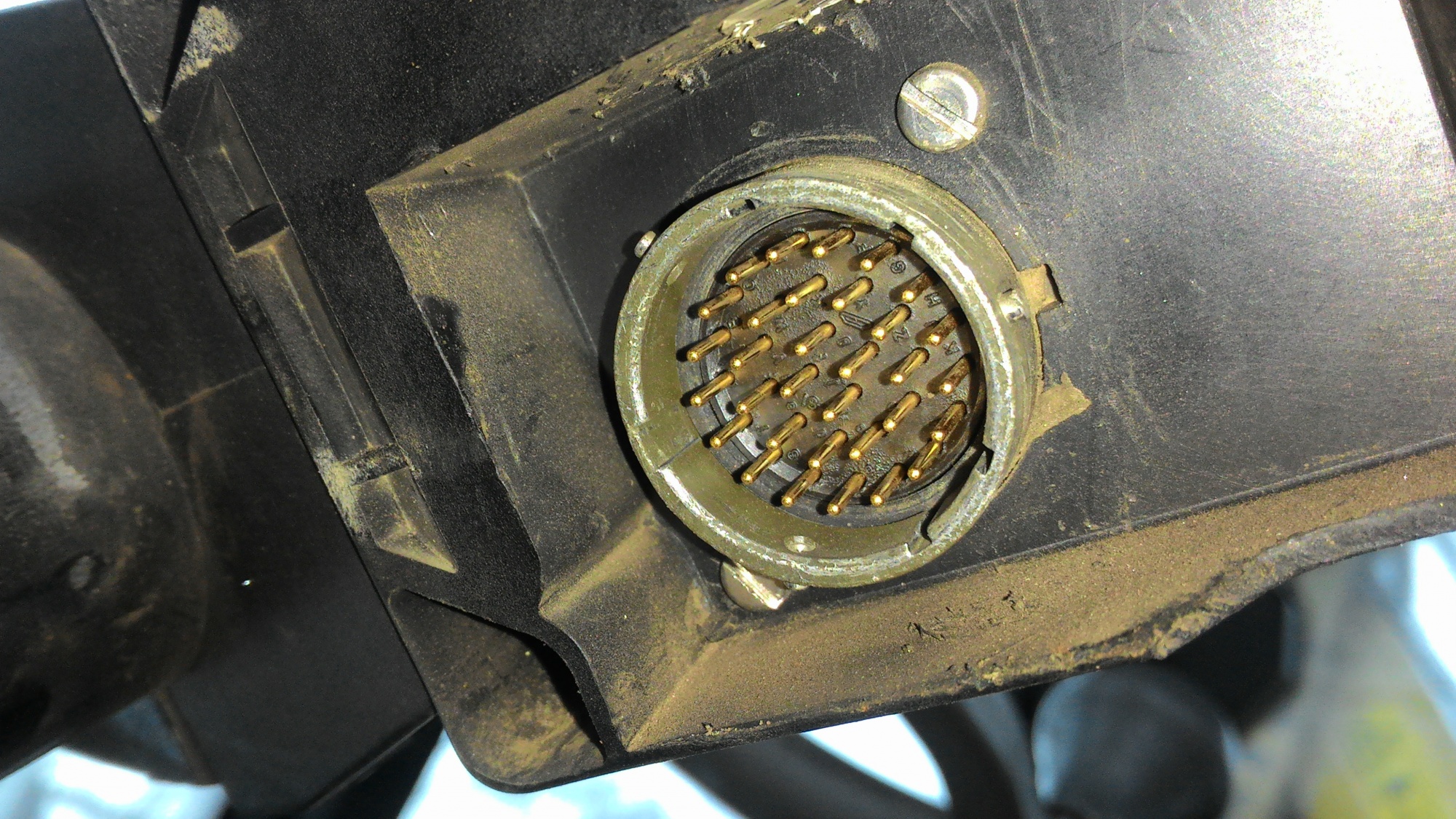

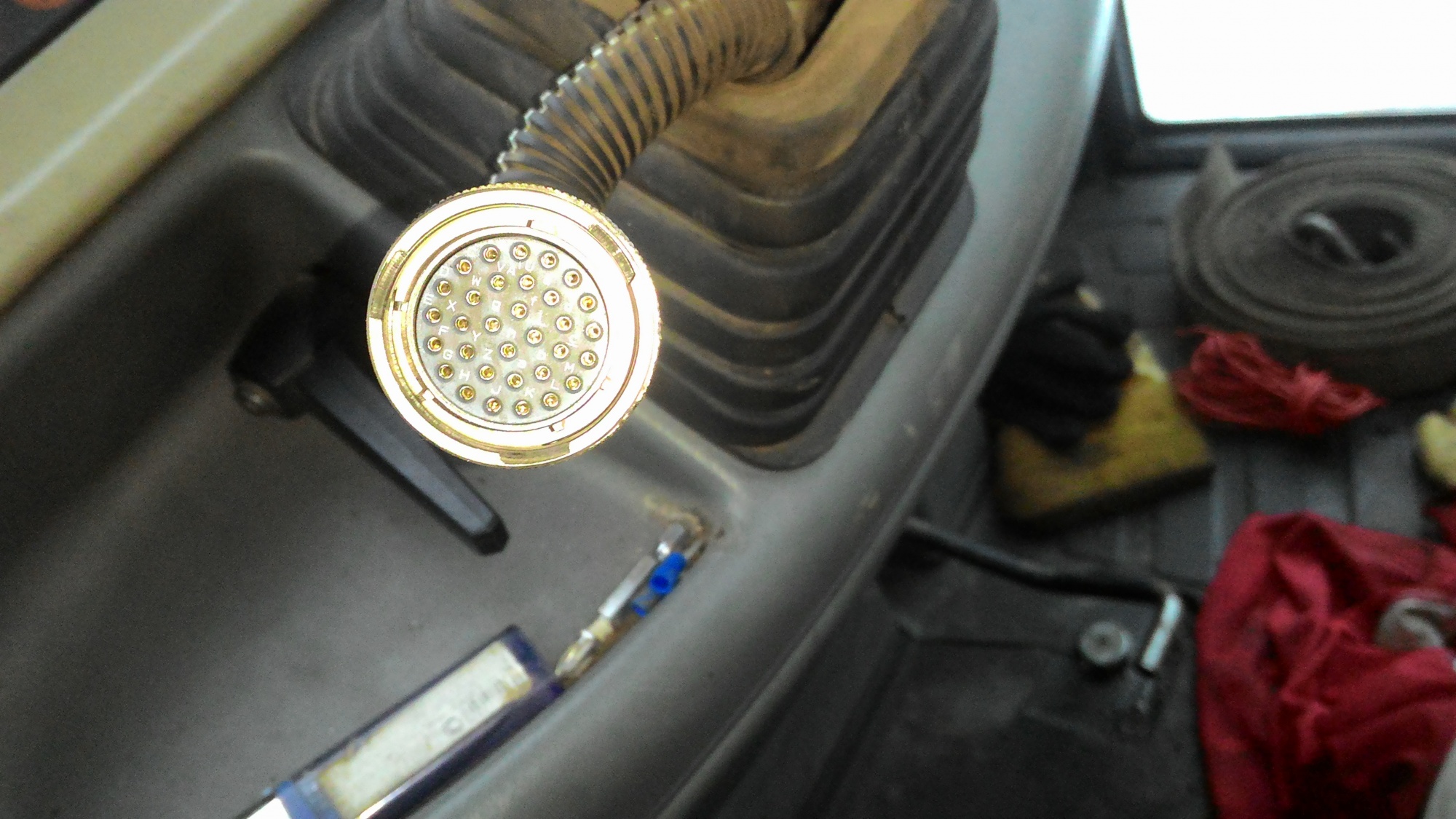

Толик, привет. Вот разъём с подрулевого переключателя- 31 провод.

Сообщений: 66

у меня пап тоже 32 .а проводов 31 .один папа как бы откусан но его не видно поэтому и грузил тебя

Цитата:
Сообщение от Artur2000 Посмотреть сообщение
Илюха ты провода считал или папы. пацан переслал мне инфо а она оказалась тоже самое что ты мне переслал.Илюха сегодня хватанул клиента и попер по трассе 10 км дорога немного в гору . арет 2300 а скорость 30 во беда какая .по ходу гидротрансформатор .ценник на него какой не вкурсе
Нормальная скорость, тем более в гору. Считал провода. Папы можешь на фото посчитать
