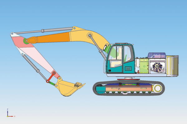

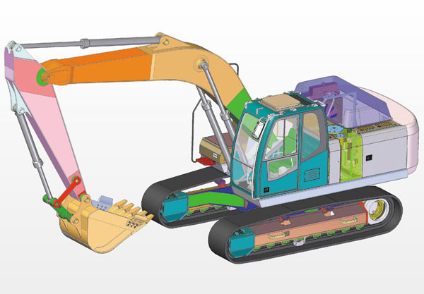

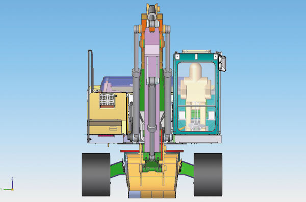

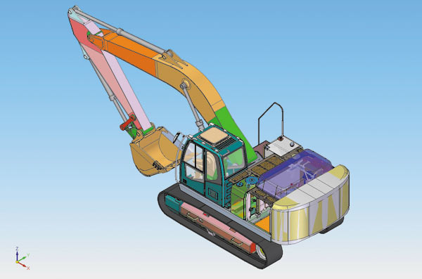

Пхоже на ЧЕТРУ.Если это так,то не помешало бы установить зеркало заднего вида справа(на фотографии тоже вроде отсутствует). Где -нигде их так не хватает.

Хорошие картинки! Так много конструкторских и дизайнерских ошибок можно легко увидеть
ИГПБС, форма и объём кабины (имхо, объём чем больше, тем лучше), отсутствие второго сиденья (это мечта: второе сиденье откидное, располагать тандемом), расположение фар (на стреле ваще отсутствуют, но НУЖНЫ, особенно СПРАВА, БЛИН!!), рукоять, ходовая, нерациональное использование внутреннего пространства, и внешнего - тоже, неудачное лобовое стекло (неправильный наклон, да и нижняя половинка должна быть поменьше, имхо)...

Цитата:
Сообщение от Pivchansky Посмотреть сообщение
Судя по фотографиям опорный контур меньше чем у ЕТ-25, и масса 23 тонны против 26,5. Соответственно и ковш меньше и геометрия копания скорее всего отличается от 25ки в меньшую сторону. Но это судя по фотографиям
Масса у ЕТ-25 больше скорее из за габарита.Давление( уделльное) на грунт при этом 0,55.А ковш 1,25,( и ходовую) оставили скорее от ЭО-4225,хотя на ЭО 4225 ковш можно навешать до 1,42(прямую лопату даже больше,).Исходя из этого,я думаю,что 1,3 для ЧЕТРЫ будет допустимо.
На счет геометрии копания,тут не зная ТХ ЧЕТРЫ,просто на глаз ,опредилить будет не просто.
