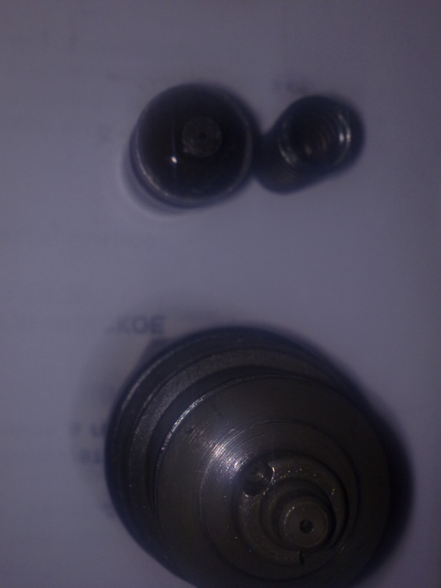

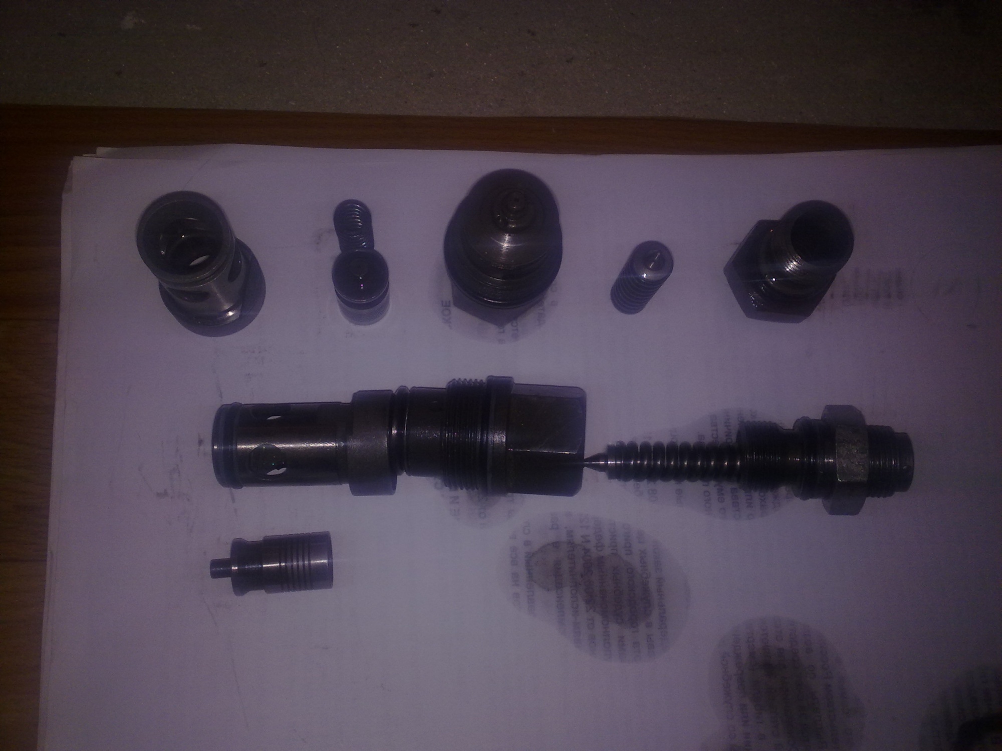

всем доброго вечера! Уважаемые Форумчане получилось так что я не успел прочитать предыдущий пост и залез в енти клапана, увидел следующее, на стаканчике выкрошено фторопластовое колечко, причем на обоих клапанах, поиски ремкомплекта пока ни к чему не привели. гр. токаря браться то же не стали, сказали что слишком мелкое и тонкое.
так вот пришел опять к куче вопросов.
1. нафига там второпласт, какое его предназначение?
2. из предыдущих постов.- что к чему необходимо притерать
3. разобрал, посмотрел, покрутил, подумал, покурил и нифига НЕПОНЯЛ как ето чудо работает (принцип) -
а) какие-то маленькие отверстия в поршеньке и в какой-то ...
б) пружины просто дубовые (малую прожимаю, большую уже неполучается) не туговыты ли для 100 атм?
4. где добыть ремкомплект. на сайте традиции только узел в сборе 13т.р. у строймашсервиса такого ремкомплекта нет.???
сейчас сфотаю бедуху может полезно будет не одному мне разобраться с ентой белибердой.

Улыбнуло!
1-предохраняет резину.Там тонкое колечко,сечение 1.9 а по наруже d21.
2 выше писал,с притиркой не парься.Главное чтоб поршенёк перемещался и не заедал.
3.а это и есть демферные отверстия,должны просвечиваться .
б оставь пружины в покое(если они целые).
4 что за узел!цена клапана где-то 1.700-2000р.Реем комплекты бывают,но давно не сталкивался.
Нормальные,так клапана.Но масло видимо менялось не часто,сомнения в фильтрации имеетса.
С притиркой не ПАРЬСЯ!Лучше менять,но эти ещё послужат!!!

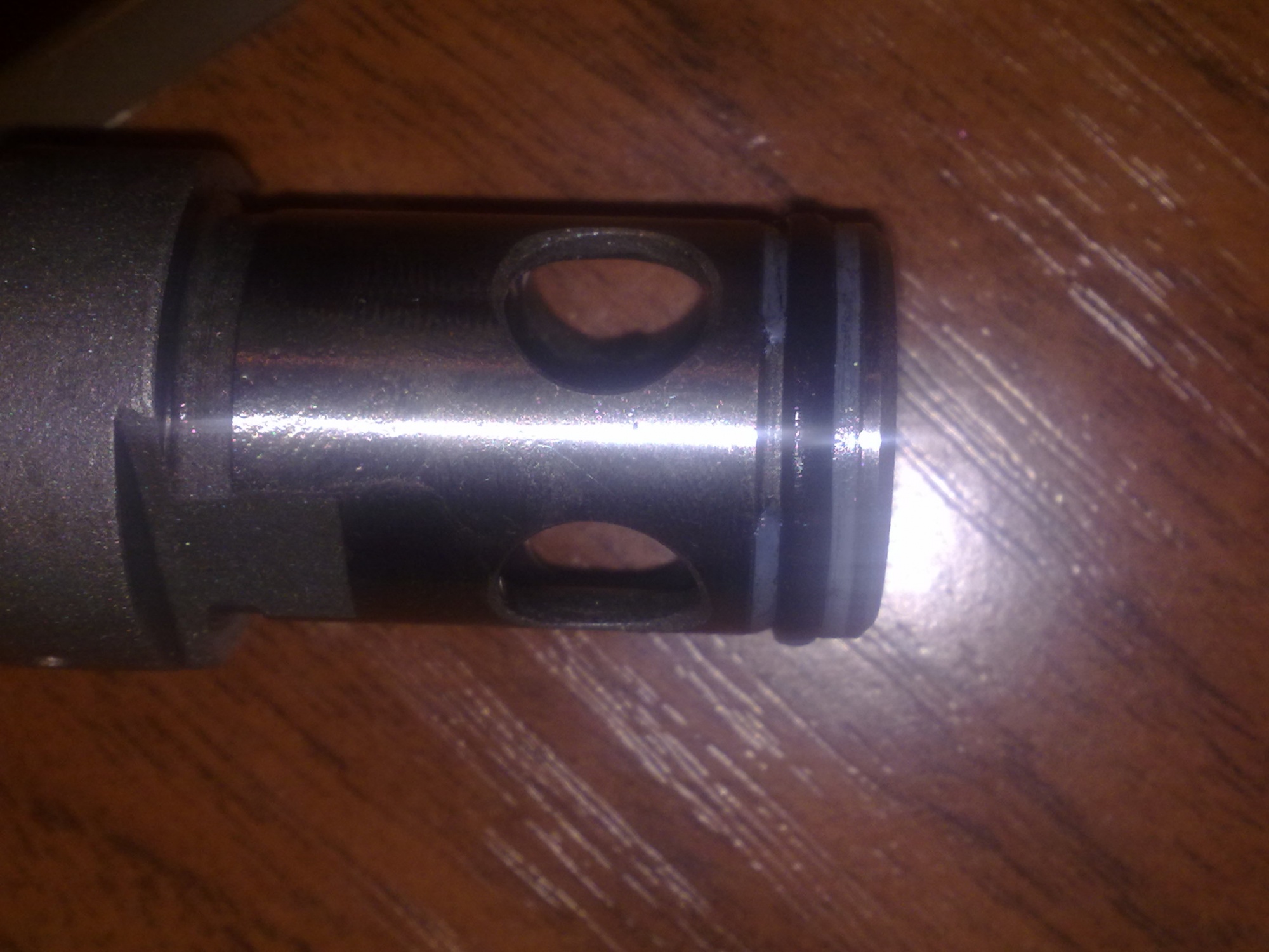

ух спасибо огромное, если честно я думал что это из серии каких то на-но технологий. как всегда ЗНАНИЕ-СИЛА.
спасибо огромное я тупил бы долго.
интерес остался к проточкам на стаканчике (наверное лыски) зачем они?
в моем случае все сопряжения перемесчаются и не заедают. делаю вывод что виновата была неверная регулировка клапанов, как вы и поясняли.
если я оставлю второпласт в таком состоянии это критично или потерпит?

Всё возможно,но я думаю его смоит и он попадёт в линнию,жотя уверен,в Вашиж фильтрах таких кусочков предостаточно,,,одним больше,одним меньше!?!
Лыска,как и демферное отверстие,смягчают работу клапана и рывки при работе г.мотора.
Уделите внимание (без суеты)регулировки и Ваши клапана и г.мотор с редуктором Вам ещё послужат.
УДАЧИ!

Вобще-то лыски делается для слива клапана.И если фторопласт улетел то его обязательно нужно ставить новый а на сайте традиции к продается отдельно такие клапана, только нужно покупать производства арзамас, они надежней..
