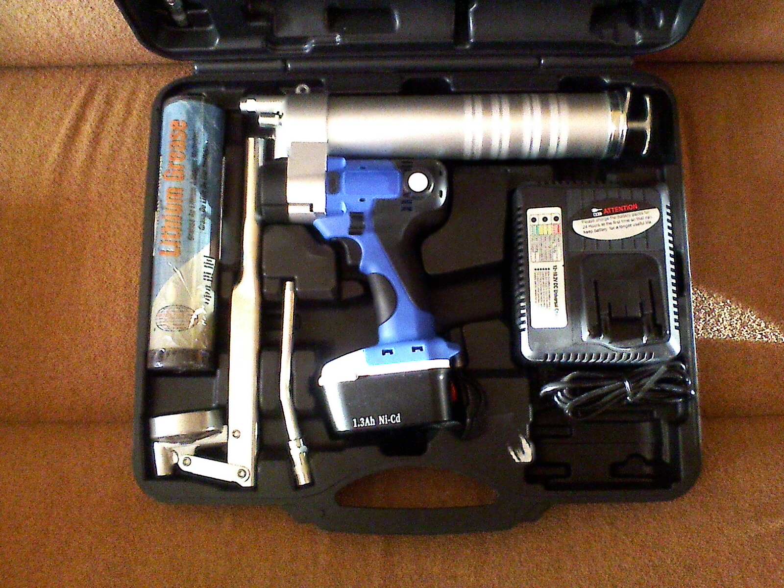

захожу вчерась в магазин ,увидел , взял даже не думая (сколько и походит) 5600

это ж сколько надо тряпок , что б его всегда таким содержать?))))))))))

Чевой то даром совсем, кЕтайский наверно, и аккумулятор один вроде.

Аккумуляторы почти 100% делают в китае.
Где то уже писал.Лет шесть назад захожу в Ашан в Екатеринбурге,мечта по шуруповёрту.На полках полно всяких,разных Импорту не доверяю.Вдруг смотрю-шурик ,а на нём три звезды и надпись ОБОРОНСНАБСБЫТ..У мененжера спрашиваю,этот российский наверное понадёжней?Тот ухмыльнулся,с чего вы мол взяли что он российский?

да аккум один и это минус и самый большой,а место под второй есть,думал что в магазине кто то тиснул ,но в паспорте в комплектации числится один ,вышел на москву кто ими торгует, говорят не ало,(будем искать ) испытания еще не производились (некогда), сколько и походит

ну вот прошли испытания зря потраченные деньги ,все закончилось по старинке

Сломался, что ли?

да нет работает ,но есть одно НО
1 корпус под смазку сделан из алюминия (понимаю, что для облегчения конструкции) если что погнется только в путь,
и резьба на нем больно крупная что приводит при закрутке к перекосу и упиранию в корпус шприца
2 при работе гудит как паровоз ,по этому контроль только визуальный (не слышно как воздух выходит ) из-за этого расход смазки дошёл до 1,75 тубы (по кругу)
3 спустить воздух это воопще больная тема (у ручного шприца- это занимает секунд 10 без всякого клапана)
4 аккумулятора при полной зарядке на хватает на круг ,3-4 масленки приходится по старинке шприцевать
по крайней мере не покупайте такой, может другие лучше (доеду до магаза скажу чтобы не возили, там парни нормальные прислушаются)

Видимо гумно какое то. Мне одного аккума хватает на 3 патрона. На промазку всего полноповоротника. А тут .....

Кто привык за мн. годы к обычному шприцу такой хренотенью мазать не будет, можно и не пробывать

ну не знаю привыкнуть можно курить в по утрам в туалете ,но для облегчения труда, почему бы и нет
