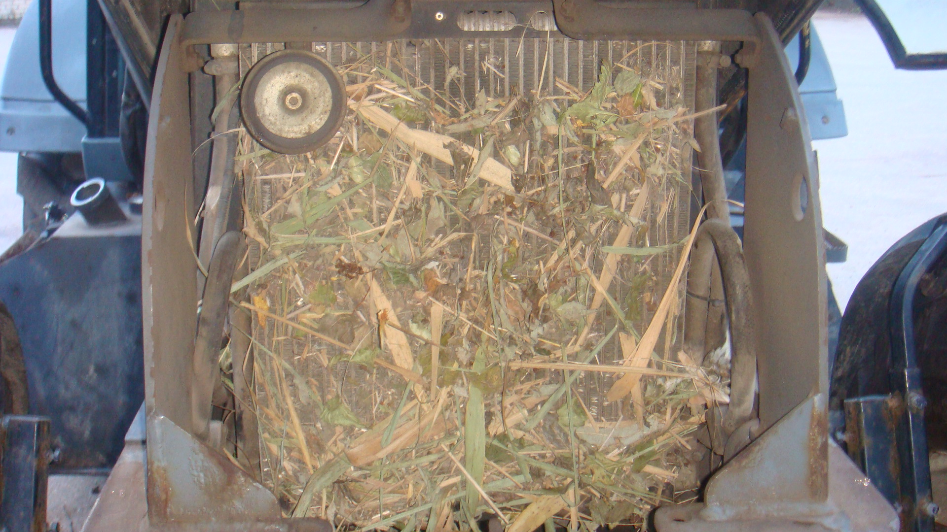

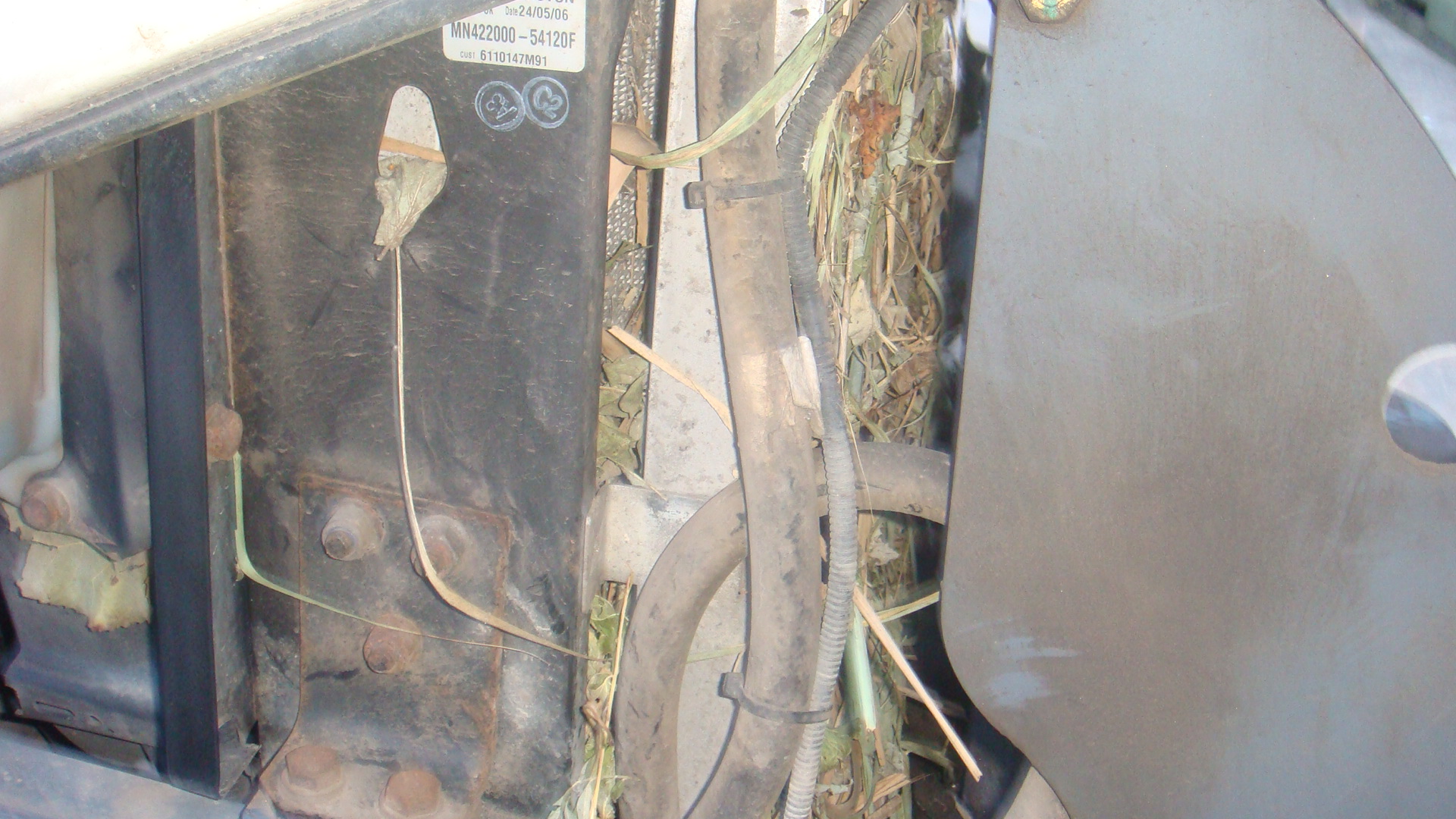

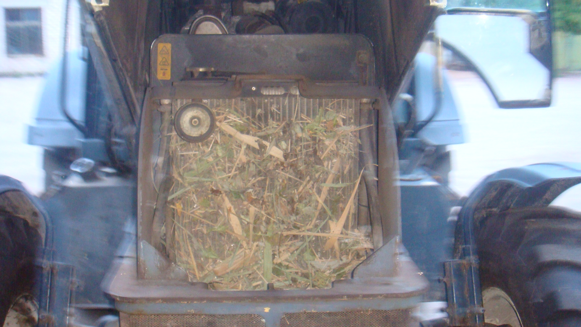

Очередной раз (жаль , что не последний) , пришлось поработать на ТЕРЕХе. Провёл осмотр, после предыдущего АСа. http://exkavator.ru/other/board/show...5&postcount=62 Зараза оставил полностью сухой бак. Это ж такая подлянка Фиг с ним. У меня всегда заначка есть на всякий такой случай. Гляну к масла, да жидкости. Чем чёрт не шутит. Ну и........ как же.... и тут не без приколов.

Сообщение от (13) Посмотреть сообщение
К зиме напарничек у тебя готовился,что бы быстрей мотор согревался

Цитата:
Сообщение от serg61 Посмотреть сообщение
Гняздо для мышей готовил.
